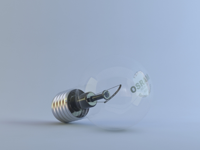

Helio Lima acompanhei o tutorial que voce me passou o link e alterei um pouco a base da lampada...
Muito obrigado pela dica...

Ja deu outra cara Jackson, ficou legal, mas a rosca precisa ser um pouco mais saliente. mas isso pode ser uma falsa impressão minha, talvez pelo angulo da camera.
Nesse mesmo material de metal, vai na aba especial effects e habilita o Ambiente Occlusion, no campo samples coloca uns 20 e no campo abaixo ( não lembro o nome agora...hehehe) coloca uns 26 (isso é bom ir testando). isso vai gerar uma leve sombra no material, pois ficou muito visivel a parte de dentro pelo vidro.
O vidro tambem ficou um pouco apagado nesse imagem. achei que na primenira ele ficou melhor.
Mas isso são apenas detalhes, pois no geral ja esta muito bom!!
Abs
Achei que ficou legal, é so escolher uma cor de fundo que realçe a parte cima da lampada, ficou legal a rosca.
se tentar deixar sua imagem parecida com uma dessas dos links acho que fica mais legal

de qualquer forma tá indo bem na imagem.
Como que eu faço para obter esse efeito de \"acesa\" na lampada?
Tentei aqui usando tanto o material luminoso quanto o helper \"lightmesh\" no filamento dela mais nao esta dando muito certo nao
Alguma dica?

Olhaí como se faz por material:
http://www.tresd1.com.br/imagens/tutoriais/10%2823%29.jpg
http://www.tresd1.com.br/imagens/tutoriais/11%2822%29.jpg
caso use AO por material é bom dar uma olhada nisso também, pois é importante:
http://www.tresd1.com.br/imagens/tutoriais/17%2814%29.jpg
caso queira ver o tutorial completo:
http://www.tresd1.com.br/tutoriais/tutoriais-3dsmax/tutoriais-dos-usuarios/material-arch-design-parte-1
http://www.tresd1.com.br/tutoriais/tutoriais-3dsmax/tutoriais-dos-usuarios/material-arch-design-parte-2
