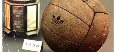

Esta é a minha participação, com a bola da copa de 58, quando o Brasil foi campeão pela primeira vez...
Criticas são sempre bem vindas!
Abraços!
Poxa Helio humilhou agora ein velho, o jeito é tentar fazer outra hehehe.
Sem critica nenhuma que perfeiçao!
Parabens!
Que nada João!! Obrigado por comentar!
Passei a noite quebrando a cabeça sobre o que fazer. Deu um pouco de dor de cabeça, mas fiquei bem contente com o resultado cara!!
Grande abraço meu amigo!!
e ai Helio!
tem que ficar contente com o resultado mesmo! pq ficou muito bom.
mandou bem! Parabens!
Olá pessoal da 3d1...bom dia a todos!!
Helio Lima: oi Hélio!! tudo bem?? Parabéns pelo seu ótimo modelo 3d dessa bola de futebol da copa de 1958.
Realmente sua imagem ficou excelente, pois a modelagem ficou muito boa, as luzes maravilhosas, gostei do render e da pós- edição ( se tiver ) também.
Você modelou a bola a partir de uma esfera?? Quantas e quais luzes usou nesta cena ai?? Manda notícias.
Parabéns pelo trabalho.
Nota 10.
Abraços e sucesso.
______________________________
\"FORÇA & CORAGEM SEMPRE\"...
Poxa esta muito alto o nível em...
que isso muito bom todos os trabalhos.
Parabéns e boa sorte a todos
e ai Helio!
Grande Eddy, obrigado pelo força meu caro, Valeu!!
Abraço!
Opa Leonardo, obrigado cara!!
Participa ai com a gente brother, o desafio vai até o dia 9, faz um modelo ai que estamos esperando ok?
Valeu!!
Nota 10.
Abraços e sucesso.
Boa noite Danilo, tudo bem?
Obrigado pelos elogios e por comentar...estamos esperando seu modelo lá ok?
Fiz a modelagem a partir de um cubo, removendo algumas edges, em seguida apliquei um split para separar as malhas e apliquei um spherify, para dar a forma redonda, e outros modificadores para dar volume. O melhor é que não foi preciso mapear entende? pois a textura se encaixou em cada malha com um planar default, pois já estavam separadas.
Para iluminação usei apenas três Skyportals, um de cada lado e um em cima, e com intensidades diferentes
Na composição final, entrou a taça Jules Rimet e alguns filtros para dar o aspecto retrô.
Forte abraço meu caro!!
parabéns, o shader da bola ficou fantástico....
