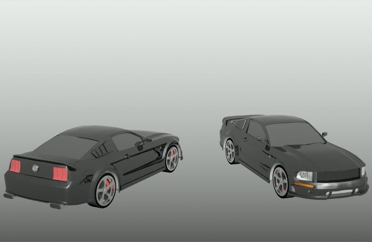

Trabalho realizado como treino, render de aproximadamente 1 hora e meia.
Além do 3ds Max 2012, utilizei o Photoshop, Ilustrator.
Configuração da máquina :
I7 3.4 ghz
16 gb ram
Quadro fermi 600
a modelagem ta boa, mas ta faltando uma luz na cena né?
da uma pesquisada em hdri tbm, isso mudará totalmente teu render.
mas parabéns pelo trabalho.

1H e meia? nossa, qual render tu usou? cara, coloca uma plane no chão pro carro não ficar voando, se tivér, desculpa mas não vejo, como o mano ali disse, ta faltando luz cara, caso tu esteja usando Mental Ray, joga uma MRarea omni, e uma skylight que fica bem bom já, aí é só ir fuçando e descobrindo as sombras e reflexos, manda ver ai... foi tu que modelou o carro? se sim tá bem bom, mas procura saber ai, acho que o tempo de render foi demais, para um pc assim e sem qualquer luz e sombra!

Concordo com o pessoal... 1:30h de render pra uma maquina dessa, 16GB de RAM... Meio estranho. Mais segue o conselho dos fereas aí, coloca uma luz, usa um HDRI, trabalha os reflexos e sombras olha aqui e aqui como da uma diferença na cena. Você também pode fazer uma composição maneira pro teu modelo.

1H30M?????? caramba man, vc ta usando q processador??? pentiumI7 da china????? da uma caprixada man na iluminação, tentar usar uma free light e ums skylight, ou ate uma omni, arruma esse car paint po ta meio q sem vida e a lanterna traseira da uma estudada de como aplicar texturas ou aplica um bump la, deixa essa maquina top, pois esse modelo merece te mais.
Galera obrigado pelas críticas e comentários, eu até tento me virar na modelagem, mas iluminação, render e texturas eu ainda apanho bastante. Usei mental sim... Estou fazendo um curso de 3d e pretendo alterar tanto a textura quanto a luz. Porém, enquanto não aprendo a setar corretamente vou fazer os testes citados por vocês. Obrigado pela ajuda no próximo fds eu devo postar um novo render. Para uma cena como esta nessas configurações qual é um tempo aceitável para render?

dever ser o seu carpaint q ta bastante pesado. abração.
Eu usei realmente o carpaint, há algum tipo de material que fique com alguma qualidade boa e mais leve ?

Fala mano, não sei se ja dei a dica, mas para pintura, quando não quero nada metálico nos meus carros, o que é quase sempre, eu coloco o Arch&Design, por padrão ele é cinza mas tu podes colocar qualquer cor... eu gosto de amarelão puxando pro laranja, ai tu só diminui um pouco ali nos parametros, caso esteja muito oalto, a reflexão, acho que por padrão vem 0,6, eu gosto de 0,5... o que depende muito do tipo de luz e cena claro.
Para a cena mano, coloca um plane certinho, e aplica o material MAtteShadow, ele vai gerar as sombras do carro no chão, ai ele não voa mais, ai prá luz é aquela né, uma skyligth e uma Mrarea omni... e vai testando... nas configs da omni, curti bastante e testa os samples, que ficam na aba de sombras se não me engano!
