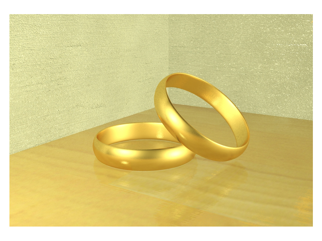

Ficou Legal!! Qual render vc usou? abraços
Pedro C. Maniero
O mano eu usei o metal ray, estou ainda meio perdido kk iniciando agora, mas espero ai praticar mais a procura de bons resultados. abrasss.!!!!
Melhora um pouco os materiais...o Arch Design (desculpe se eu escrevi errado) tem uma infinidade de materiais que conferem resultado ultra realista...mais no entanto ficou boa...mais é só seguir...Iluminação e Materiais....abraços..

Fala mano blz? Vou tentar contribuir com alguns toques:
- A posição da Aliança da direita não é real fisicamente. Ela não ficaria posicionada assim sem cair;
- O material pode ficar melhor, mas não está tão ruim não. Talvez o que esteja atrapalhando um pouco é que tanto a textura da madeira e da parede são amarelas, e se vc está usando FG o rebatimento está saturando tudo de amarelo e desvalorizando teu material. Tenta usar outras cores na parede e no chão;
- Se vc tá usando ARch&Design habilita a opção do AO, e se está usando uma luz só cria outra pra gerar um pouco de sombreamento;
Não repara na minha chatice não, é que eu trabalho com modelagem de jóias antão curto o assunto,rsrs
Caso vc queira uma referencia pra olhar, não que esteja grandes coisas, mas pode ajudar um pouco: http://www.tresd1.com.br/imagens/tutoriais/rendermr.jpg
http://www.tresd1.com.br//imagens/galerias/composio.jpg
Abraço

valeu ai mano pelas dicas, desculpas fiquei um tempo fora, mas agora estou de volta, vou editar do jeito que você falou, abraço!!!
