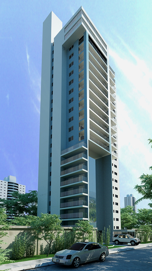

um trampo q fiz hj.... C&S são bem vindas!!!
Ta meio estranho la encima, ta bem bicudoo. O resto ta show, essas plantas sao 2d?
hm acho q le faltou conhecimento, esse tipo de ilustração vc deve aumentar a largura do topo do predio para n acontecer isso

predio so de burgueis ne...um cadillac ali estacionado..kkk..muito loko..em.. bom cara...curti muito a cena..cara..parabens..mais tb..concordo que fiko muito bikudo lah em cima...deve de distorção da camera neh... bomcara..tah muito loka a iluminação curti muito uq vc uso pra ilumina?? é vray?? diz ae..blz..flw..abraço
Cara, a tua cena tá muito boa, esse problema da perspectiva do prédio vc resolve de acordo com a câmera que vc usou: Se for a 'target' do max, é só clicar sobre a câmera com o botão direito do mouse e aplicar um câmera correction modifier. Se vc usou uma vray physical cam, na modifier list, vc clica na opção 'guess vertical shift' e tá pronto... Isso deve melhorar a vista da cena. Um abraço e até mais.

Fala zagoo, beleza, O que os caras falaram estou de acordo, e que senti falta na sua cena foi que vc zuou nos carros heim, de resto mano a iluminação esta perfeita! Vc usou que camera? abraçods
meus parabéns, a iluminação tá 10!! Vegetação muito massa... só o farol do cadlac e a camera q o pessoal já comentou. :D abraço!

muito boa a imagem fora o q o pessoal ja sitou ta massa de mais!! essas plantas sao modelos 3d?
Concordo com a galera em relação a camera!!! Mas esta muito bom a cena!!! Show! :) Parabens! Vlw
Primeiramente, um lindo projeto. A GI esta excelente, e também concordo com as observações anteriores relacionada com a câmera. O preenchimento da cena também ficou excelente. Só não gostei da reflexão do vidro na parte da entrada do edifício, acho que isso da pra melhorar. Parabéns pelo trabalho.
