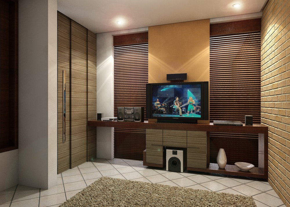

imagem interna para avaliação
Por: Samuel
Em: 07/02/2008 08:47
segue uma imagem para criticas e sugestões... 'não sei nada de max ainda.. comecei a mexer faz pouco tempo essa é minha terceira imagem aqui no forum...
"celegatti" disse: segue uma imagem para criticas e sugestões... 'não sei nada de max ainda.. comecei a mexer faz pouco tempo essa é minha terceira imagem aqui no forum...
Aham... ta certo... acredito :duvido: Creio que para melhorar, um rodapé ficaria legal, a parede de tijolo esta bem fake e aquele armario do lado esquerdo ficou meio estranho também!!!
Site sendo reformulado!!!
concordo com tudo o q o Evilwata falou, ate o "Aham...ta certo...acredito" com um rodape e melhorando a parede fica melhor...e deixa esse cromado com um reflexo mais deficiente q tbm fica melhor
Edward Richards http://edwardcg.deviantart.com
tirando os comentários acima....gostei da iluminação....até +
ola evilwata... to falando sério quando digo que não sei nada de max... pois só "sei" aplicar materiais colocar luz e renderizar... não modelo nada no max...tanto é verdade que não consigo deixar essa textura de tijolo parecer real...se vc tiver alguma configuração basica pra me passar de algum material de tijolo eu agradeço... vou fazer as alterações e posto novamente... muito obrigado.. essas criticas me ajudam muito...
Creio que o que está tornando fake é a falta de sombras tipo no encontro entre a parede, o teto e a janela, creio que deveria estar com áreas escuras. Qual renderizador você está usando? Ahhh... o lens flare creio que ficou meio sem propósito!
Se essa é a terceira como será a centésima? Um bom começo então. Obs.: Ouvir a dica desses companheiros é uma grande ação. Bacana!
- O melhor não se alcança em estado de acomodação. -
Parabens pela cena cara! Concordo com o amigo evil, porem acho que esta indo muito bem pelo que diz! Parabens ai! Aguardo ups! Vlw
Caraca, Parabéns!!! =O
[]´s Theo Lambert
talvez colocando um bump mais forte pareça mais q eh tijolo...nao vai depender da foto em si...e sim da imagem q vai no canal bump, q seria preto e branco, preto no lugar onde vai cimento e branco onde esta o tijolo para q onde esta preto "afunde", vc disse q nao sabe nd d max pq nao sabe modelar....nao eh necessario saber modelar para intender de max...vc utilizando para algo q seja util, como fazer uma boa imagem ja eh algo mt significativo, a imagem esta boa, na minha opiniao as IES estao mt grandes, ou mt pra baixo, nao sei dizer exatamente o q ocorre ai, seria legal melhorar o brilho dos materiais, tudo tem um brilho mas vai da intensidade, alguns sao mais deficientes e outros nao....digamos, o cromado nao fica legal colocar ele 100% nitido, faz o cromado comum, e no Hilight Glossines vc coloca o valor ,95....vai ficar mt bom, ou ate menos, mas nunca se esqueça de aumentar a subdivisao qd diminuir o Glossines, pois c nao diminuir ficarao pontos brancos no material....configura o brilho na madeira tbm, vai dar uma P diferença....se puder arruma tudo e posta um UP do projeto...abraço
