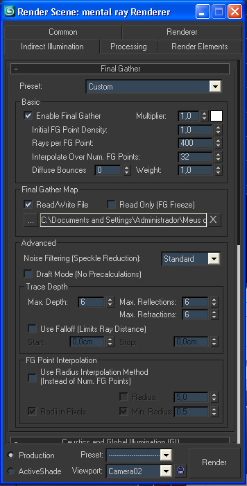

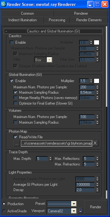

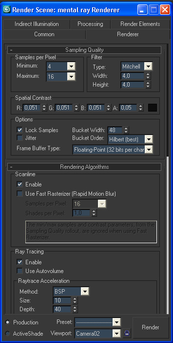

Diogo F. Pucci: ai esta as configuraçoes abraço al3xd3sign: eu prefiro fazer tudo na mesma cena e depis texturizar, mas se você preferir um outro geito acho que não tem problema evilwata: realmente eu tenho que melhorar esses pontos, se eu for faze um novo render eu dou uma arrumada vlw aew pessoal abraços
Cara, 400 de Rays per FG Points, 1 de density, 1kk no average num photons per light, e AA em 4/16... não é a toa que demorou 5 horas, agora se as 5 horas foi nessa resolução que você postou, esta absurdamente exagerado o tempo. é Possivel diminuir o tempo de render assim como o FG e GI, e manter a mesma qualidade cara!
