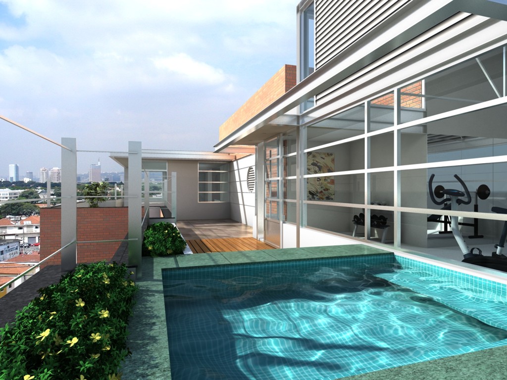

Estudo cobertura MR
Por: Luiz
Em: 02/06/2008 14:56

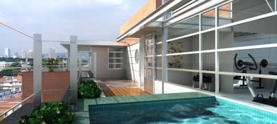

Um estudo que estou fazendo da cobertura de um edifício. Esqueci de ligar o canal alfa nos vidros e não pude ajustar o background, vou renderizar de novo, e arrumar isso. Abraços.
cara!!! se isso é estudo o que pode ser o seu trampo final!?? hehehe parabens!!! muito bom mesmo!!
Dei um upzinho...
3dsMax 2017 / VRay / Corel
pÔ...SHOW!!! Só melhora a água...ta muito parada, muito transparente e sem caustics. Abraço
acho q ta pecando nas plantas só.. da uma trabalhada nelas. ñ custa :D
Obrigado pelas criticas pessoal. Dei um up na imagem.
Luiz, Não entendi essa de ligar o canal alfa nos vidros. Pode me explicar o porquê e como fazer? Marco.
Marco.
Claro Marco, será um prazer. Na verdade é uma coisa comum, quando você quer dar uma ajusta do background depois da imagem renderizada. Geralmente salvo a imagem em TGA, depois de renderizada, assim cria uma mascara separando a imagem do fundo. Caso tenha uma objeto transparente, um vidro por exemplo, a mascara é criada considerando as propriedades de sua transparência, assim posso colar uma imagem, como se estivesse atrás do vidro. Isso geralmente era automático, porem se usar um vidro feito com "Arch & Design" essa opção esta desativada como default, então tem que clicar na opção "Trasparency propagates Alpha channel", que esta na aba "Advanced Rendering Options" no Material Editor.
