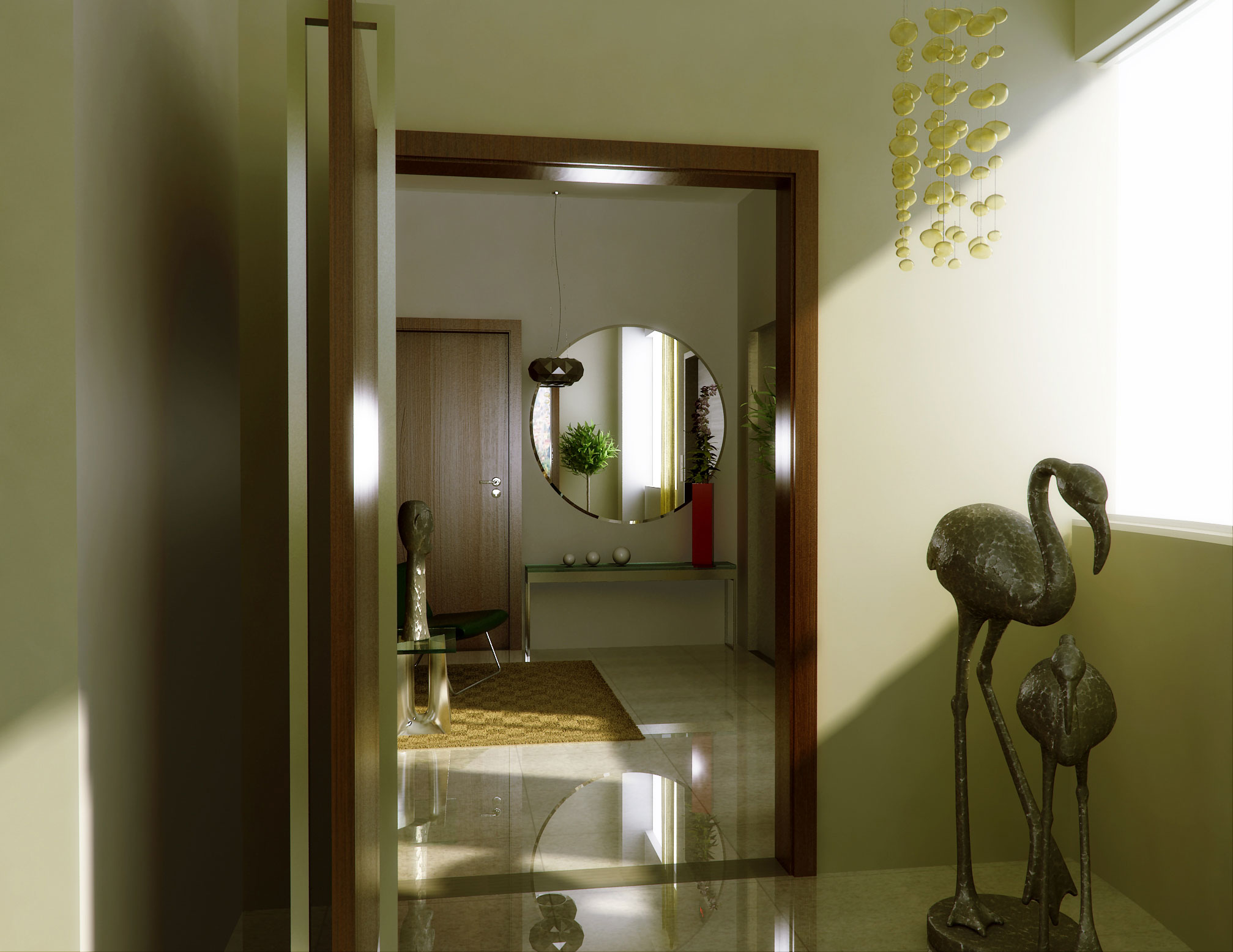

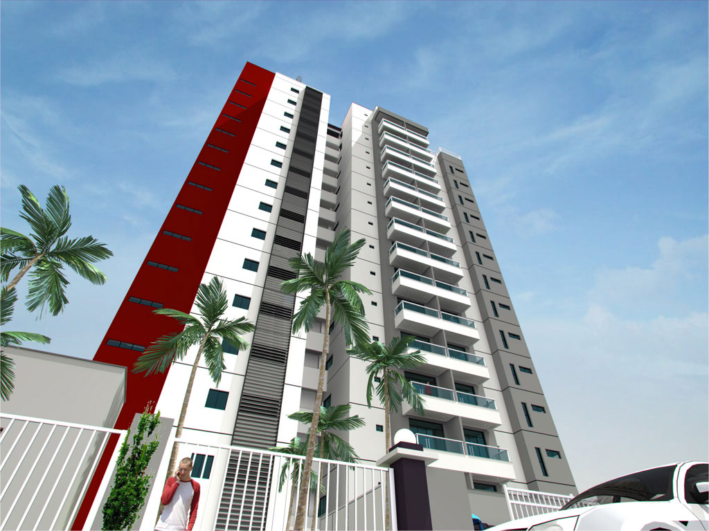

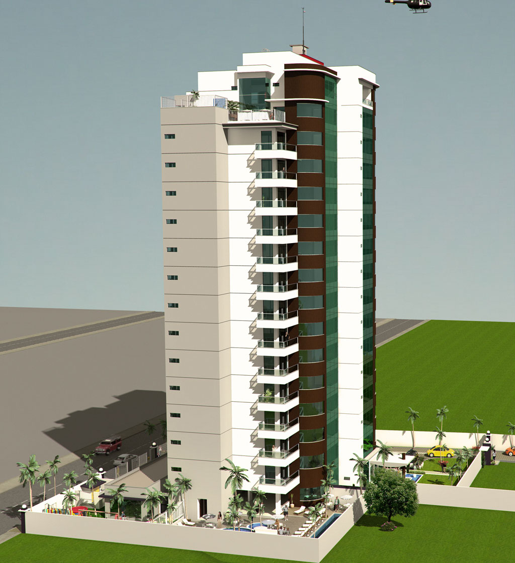

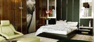

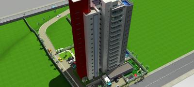

Olá pessoal, andei meio sumido não é?!... rsr estou com algumas das imagens do ultimo trabalho q realizei... Empresa: Studio V Criação e Decoração: Leila Vinhal Desenhistas: Ebeson Torres (Externas) e Bruno Fernando (Internas) Programas usados: 3ds max 2008 - V ray, Photoshop e Artlantis Studio, AutoCAD

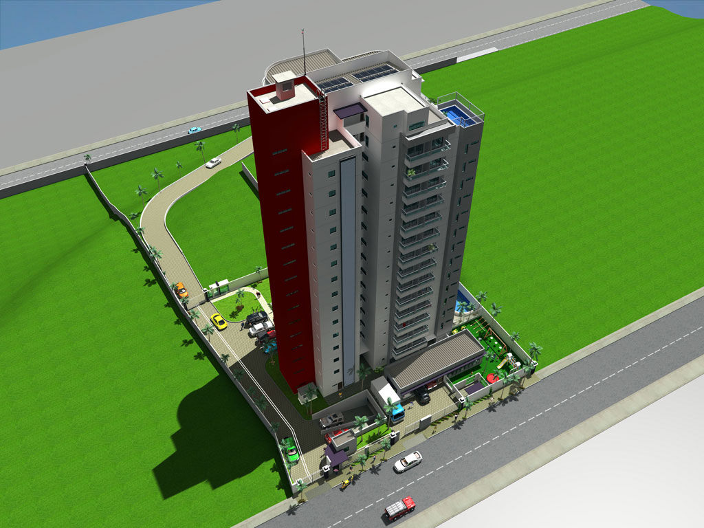

cara muito bom esse trampo em, muito boa a modelagem, as internas estao show, so n gostei das externas, achei que as texturas dele estao sem brilho e sem reflexo, mas o trampo esta muito bonito, Parabéns!!!

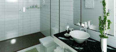

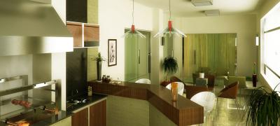

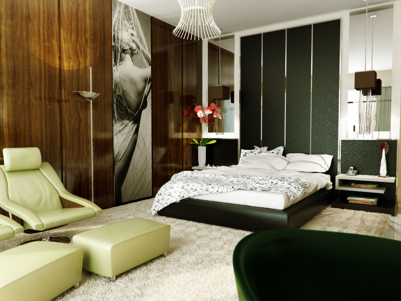

Muito bom o trabalho, mas tem algumas coisas que não gostei na cena: 1 - Não achei as externas tão boas (em qualidade de render e aplicação de materiais) quanto as internas; 2 - Alguns ângulos de câmera externa são meio arriscados (até ousados demais) e entregam que as pessoas são 2D; 3 - Certos pisos estão com o reflexo muito exagerado (nada contra, mas às vezes dificulta a visualização de certos detalhes). Logo na primeira interna, o reflexo do espelho está muito forte, e aparecem algums brilhos gloss perto desse reflexo que não dá pra saber de onde vem; no banheiro o reflexo do piso até atrapalha saber onde está a base do sanitário (e que design de sanitário é esse???!); 4 - Está muito grande e óbvia a repetição da textura de mármore/granito na pia do banheiro; 5 - Ainda nesse banheiro - no espelho está refletido um porta-toalhas com uma toalha branca; o porta-toalhas está sem nenhum material aplicado (está cinza); 6 - Na imagem da churrasqueira. Achei a geometria da coifa, dos armários e da bancada muito "dura", tudo muito "quadradão", com muitos ângulos retos - umas chanfradas aqui e ali aliviam muito isso e dão uma aspecto mais suave às superfícies. Ufa! Foi um bocado de coisa, hein? Mas não falei isso só por criticar não - falo para que vocês possam aprimorar ainda mais esse trabalho tão bonito que fizeram.

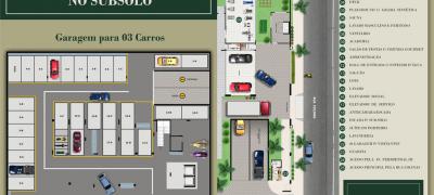

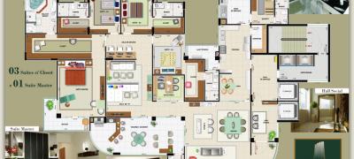

realmente as externas estão com problemas. a 2ª imagem não esta bem composta...um correção na iluminação e angulo da camera talvez ajude. as imagens 3 a 5 e a ultima parecem maquete (miniatura). como ja foi dito...as internas estão infinitamente melhores que a externas...seria interessante tentar manter um padrão...talvez precise estudar mais vray sun e etc...digo isso, porque a diferença de qualidade é tão grande que parece que as externas foram feitas por uma pessoa e as internas por outra. as plantas humanizadas ficaram bem bonitas. valeu.
