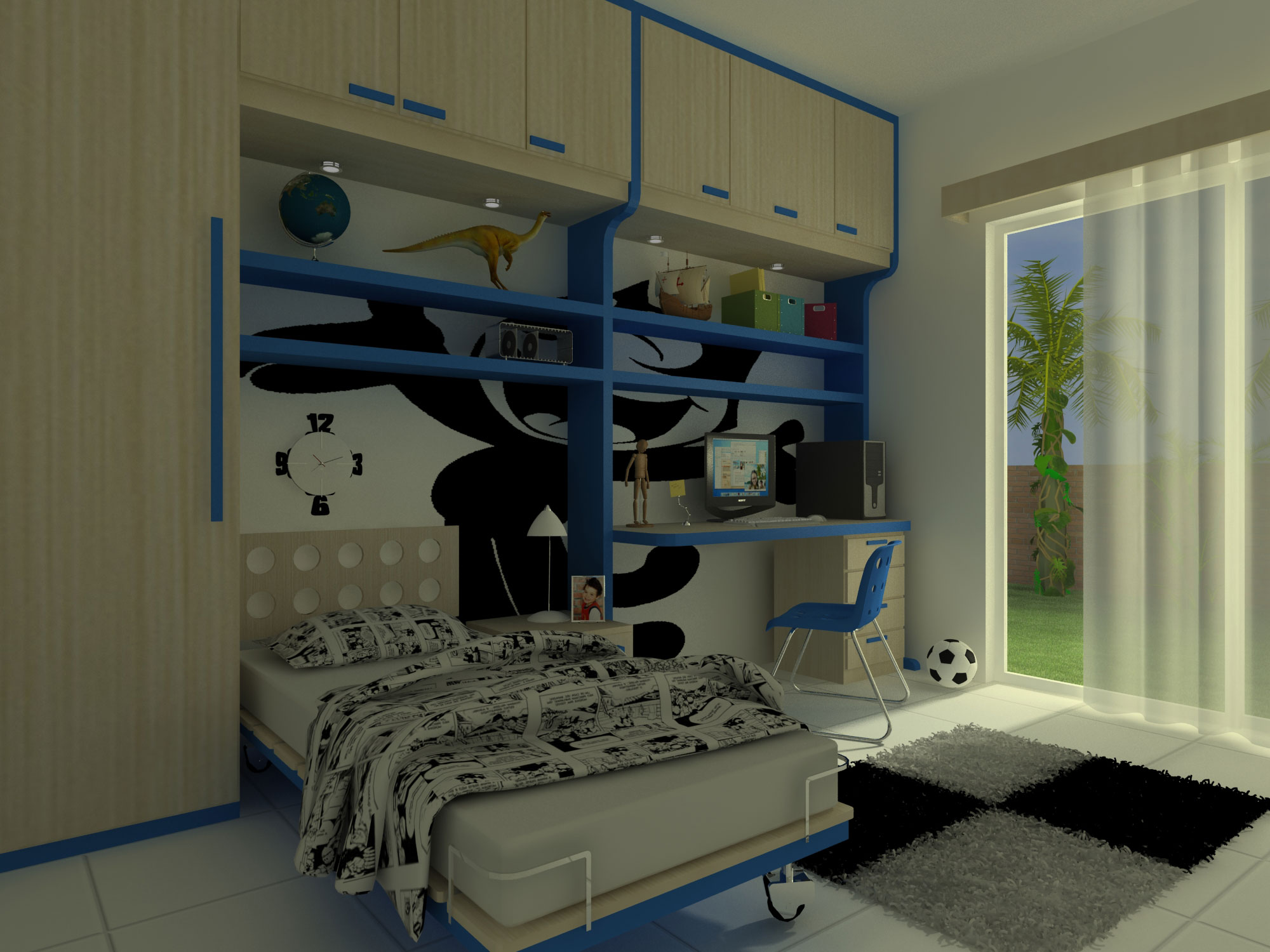

Segue uma imagem para criticas e sujestões! Usei Revit 2009, Max 2008 e V-ray 1.5

Minha duvida é como posso inserir luz nos spot do armário, que tipo de luz posso usar e se o vray suporta light efects valeu
muito boa a imagem, da uma photoshopada nela controlando os levels q fica perfect, nas spots vc pode usar photometricas com IES aqui na 3d1 tem varios arquivos IES para download se nao me engano o primeiro da lista vai servir certinho pra sua cena link direto http://www.tresd1.com.br/diversos.php?t=15304 exemplo das spots q usei aqui da 3d1 abraços ;)

a cena ta ficando muito bacana, mas precisa da uma ajustada no color bleed, e na trasparencia da cortina, os materiais podem melhorar ainda mais, mas ta ficando muito boa a cena, parabens.
tah mto bom, mas n gostei mto daquele bg da porta não , de repente se colocasse uma foto ficaria melhor ;] abraçco.

oi gracielazanluchi Ali nas cortinas vc pode fazer o seguinte: coloca um material Vray2SidedMtl e no front material coloque um vray mat da cor que vc quizer e ajuste a refração dele conforme vc queira, assim a cortina fica mais realistica.
ta maneira! so nao gostei da textura da madeira!
ficou bom mas tem q arrumar a iluminação externa abç
