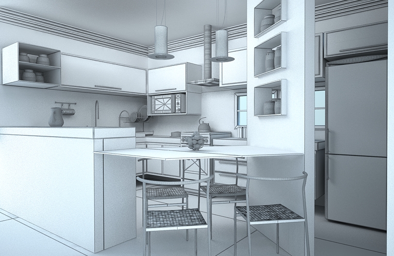

Avaliação Cozinha Vray
Por: sammuelalves3d
Em: 28/09/2008 19:20
leomacz.arq : obrigado eu tbm gostei bastante desses ninchos
ficou binita hehe muito bom fera parabens
cara... é só olhar o material da cadeira.. mesmo sendo um proxy vc deve ter associado um material a ele.. então dá uma chegada no shader do assento, zera as cores do reflect ou do refract que deve resolver... se vc está tentando simular aqueles assentos de tela de plástico e estiver usando um mapa pra simular a opacidade lembra de colocar no canal opacity e não no refract!! e usa vratmtl, mta gente confunde isso pq antigamente o material do vray num tinha opacity, e o pessoal usava os standard pra isso, mas estranhamente ele reconhecia no render como refraçao.. dá uma checada, se for um proxy feito pra scanline pode ser esse o problema abração!!
Matheus Gomes Augusto
http://www.nyx3design.com.br
E aÊ sammuelalves3d...blz? em primeiro lugar meus parabéns pela cena ficou show... Respondendo sua pergunta, no meu ponto de vista não é o material da cadeira que está deixando ela assim, e sim o reflexo dos objetos, mas tb pode ser o reflexo do material da mesma. e esse cromado da cadeira.... é cromado mesmo? ou metal fosco? se for um cromado liso ficaria melhor com um HDRI, ajudaria bastante e talvez acabaria com o problema. mas cuidado com os HDRI... não pode ser qualquer um.
tou postando um wire q eu tava devendo aqui faz mó tempão, abraços
sammuelalves3d! muito legal sua cena! so achei a luz um pouco estorada e um contraste muito forte! mas ta de parabens! um abraço!
Dellos-br: tbm achei mas eu conheço esse cliente e ele quis assim. Eu gostei com esse contraste mais forte. Mas cliente é cliente né?
