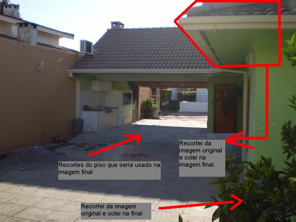

3d e foto montagem c/ o antes e depois.
Por: vagneras
Em: 03/11/2008 00:58
Bom pessoal, primeiro valeu pelos comentários... Vou tentar explicar oque foi feito nesta montagem: 1ª- Na imagem original (que recebi) tentei tirar o máximo do granulado e alterei um pouco a claridade com PS; 2ª-Com a cena 3d modelada ajustei a imagem no fundo da Viewport; 3ª- Coloquei dois box, um no lugar da parede verde da direita e outro na porta da garagem, estes apenas para gerarem sombra, foi desligado da visão da câmera; 4ª- Ajustei a iluminação p/ ficar parecida com a imagem original e render nela; 5ª finalizado o render, o pergolado ficou na frente do canto do telhado então recortei o canto e a folhagem da imagem original e colei na imagem renderizada.

Vagner! exlentente montagem! eu so nao entendi pq a sombra escura da foto original sumiu qnd vc colocou o teto de vidro, visto que essa sombra é do telhado que continua no mesmo lugar, e ja que a luz nao parece ter mudado a sombra da parte nova devia estar bem abaixo e quase fora da foto! no mais ta show! parabens!

perfeito amigo! mas como vc fez pra aquelas paredes q vc colocou sumirem no render?? e aparecerem só as sombras??? abraçao
