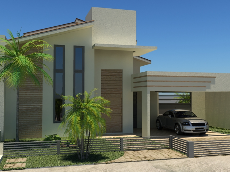

segue um estudo de fachada de resiencia! críticas e comentários são bem vindos! abraços!
www.gsjdesign.blogspot.com
Linda imagem heim ^^ mais, diz aih, a casa eh branca ou amarela? achei a luz do sol um pouco amarelada, mais aih eh gosto eu jah so mais imagems "brancas " hehe :} a camera, tah a quantos metros do chão??? acho, q se voce descesse mais, daria a impressao de foto, assim, na autura de uma pessoa, tah ligado x) :D abraços velhow Ps: Adorei o design da casa *-*, meio q futurista, aiuHUIASHASUIH ________________________ Iron Giant http://www.tresd1.com.br/viewtopic.php?p=329269#329269
Clã 3Dreamer http://www.tresd1.com.br/viewtopic.php?p=357076#357076
E ae Jr-Graphic, blz meu velho? A casa é amarela mesmo, a pedido do cliente. A câmera eu não ajustei a altura, mas vou fazer isso, na altura de uma pessoa comum (1,8 ~1,7m) e postar o resultado aqui. O design é de um arquiteto amigo meu, o cara é fera mesmo xD abraços!
HOhooo :) Aguardooo Ups meu amigooo !!! ^^ abraaçooos ____________________ Iron Giant http://www.tresd1.com.br/viewtopic.php?p=329269#329269

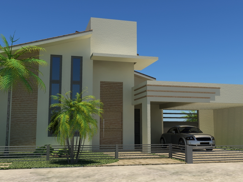

a imagem com a câmera um pouco mais baixa, na altura de uma pessoa de média estatura

*-* linda caraaaa :D *_______________________________________*

Olá pessoal da 3d1...bom dia a todos! :) Kai Hansen: ai cara! tudo bem? sobre sua imagem a mesma está bem legal mas seria interessante vc gerar um pass de A.O na sua cena; achei as quinas das paredes sem definição e nitidez; a grama ficou bem legal porém acho que ficaria melhor se fosse mais saturada ok?? o telhado tem telhas? daria para fazer uns vidros bem mais reflexivos.Mas de qualquer forma sua maquete está muito boa. Parabéns! ;) __________________________ [i:4e846a2554]"FORÇA & CORAGEM SEMPRE"...[/i:4e846a2554]
massa cara!!! parabéns pela cena!! entao, aki vão minhas sugestões(e perguntas rsrs): - q tipo de luz vc ta usando, day light system? - pode ser impressão minha, mas eu aumentaria o antialiasing do render, aumenta um pouco o tempo de render mas vale a pena para o produto final; - eu não sei se vc curte pós, mas coloca umas nuvens no céu e um pouco de Glow no capô do carro ficaria legal! cara eu curti muito mesmo a grama! parabéns pelo projeto em si! abração!
e dá tb um bump nos seu piso q entra na casa (aqueles tijolinhos la cujo o nome eu não me lembro kk) e tb do lado de fora dela, na calçada!
