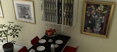

bom dia a todos membros da família 3d1!! fiz esse projeto ontem meio na correria! avaliem galera! e como sempre eu ficarei muito agradecido com as críticas e sugestões, pois é assim q agente cresce! =) vlw galera!
SHOW DE BOLAAAAA!!!! SE ESTE FOI FEITO NA CORRERIA IMAGINEM UM FEITO "BEM DEVAGARINHO" RSRSRS PARABÉNS!!!!!
Boa a imagem! a textura da parede ta massa! Depois com mais tempo coloca ela melhor pra nois!
http://www.fabioteles.net
Muito bom! adorei essa parede! nao goste foi das garrafas!
Olá pessoal da 3d1...boa tarde a todos! :) Diogo F. Pucci: ai cara! tudo bem? sobre a sua cena a mesma está bem legal; realmente a cena das garrafas poderia melhorar um pouco mais os shaders das garrafas; a parede atrás delas realmente ficou bem legal o resultado final. O congelador está com um material bem legal e bem configurado.Na minha opinião o que poderia ser melhorado seria o material do seu piso cerâmico; a reflexão do piso é gerada e controlada por um mapa "flat mirror" dentro do canal "reflect" ou do mapa "raytrace" dentro do mesmo canal citado anteriormente.O rejunte ficou um pouquinho largo; poderia ser um pouco mais fino. No geral sua imagem está com um resultado bem legal levando-se em conta que foi feito em pouco tempo! Parabéns. __________________________ [i:dd02a3d114]"FORÇA & CORAGEM SEMPRE"...[/i:dd02a3d114]
Vai gosta de birita assim heheheh , ficou muito bom meus parabéns abs AVS .
Parabéns Diogo, eu tenho acompanhado o seu progresso e estou sentindo firmeza em seus estudos. Continue progredindo assim e logo logo vai atingir o seu objetivo que outro dia você comentou. Quando atingi-lo comenta aí pra incentivar a todos nós que buscamos um espaço ao sol também. :) Também estou na mesma situação que você. Estou com uma bela oportunidade em vista e se tudo der certo aí ninguém mais vai me segurar! :lol: Um abraço e força aí nos estudos!
Always Outnumbered, never outgunned! 3daulas.wordpress.com - Em construção.
Fabio Teles: vlw de mais cara! pode deixar q eu vou deixar ela melhorzinha quando eu for fazer o outro render! Dellos-br: e aí cara blz? entao, eu peguei essas garrafas do Evermotion e nem texturizei de novo...na próxima eu vou elaborar melhor minhas texturas, mas vlw pelo comentário cara!! =) danilo_icf: e ae cara tudo firmeza? eu realmente fico muito satisfeito de vc comentar do meu piso! pq eu sempre tenho problemas com ele, em relação a reflexão e bump e tb no tamanho desse rejunte! vou seguir seus conselhos e fazer outro render q daí eu já arrumo a parede e esse piso, as garrafas tb e eu vou ligar o Caustics pra ver se dá um efeito melhor na minha cena! muito obrigado cara! sva: vlw pelo elogio cara! ahuehueaheauheauaehu [_Serial_]: poxa serial eu me lembro até hj do dia q vc entrou na família 3d1! parece q foi ontem! eheheheheh eu tb venho acompanhando seus estudos cara, principalmente pq nós fazemos trabalhos relativamente parecidos q no caso serial instalções comerciais! vlw mesmo pela força!! continue sempre progredindo! abração galera! é bem provável q amanhã cedo eu já esteja com o novo render, pq daí eu deixo hj a noite....rsrs flws!
cara está bom só acho q deveria melhorar um pouco a parede. Veja neste caso uma parede com grafiado: http://www.tresd1.com.br/viewtopic.php?t=43141&highlight=
que barzinho show... só faltou umas skol rs... magnifico seu trabalho feito na correria.... vc nao precisa fazer de vagar desse jeito, com essa qualidade. rs.
