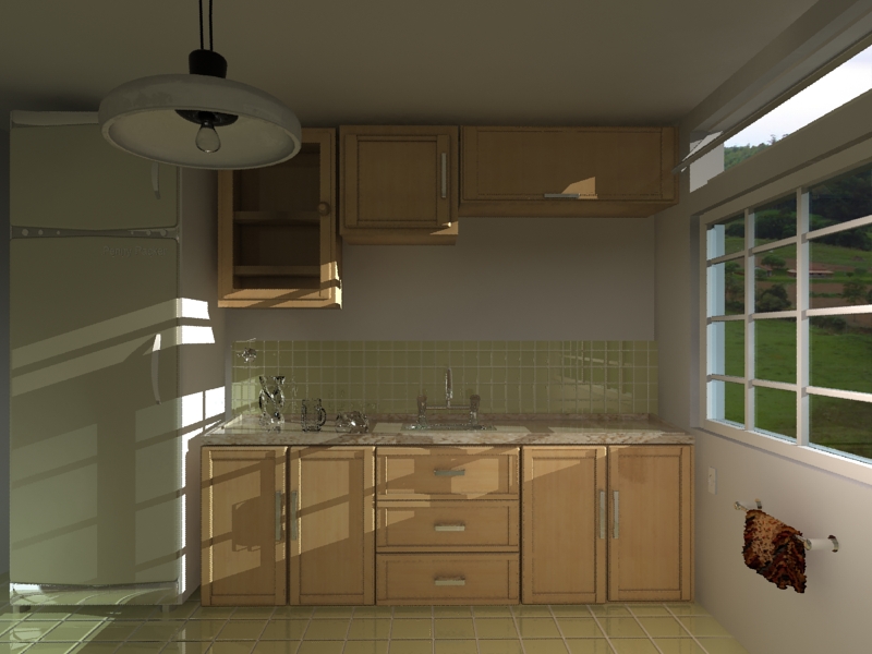

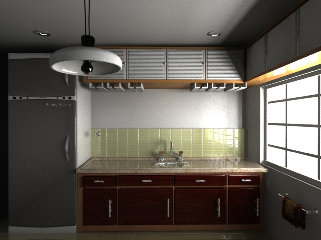

A pessoal. Estou com dificuldade nessa cena. Gostaria de criticas e algumas ideias der texturas e materiais da cena. O Ponto mais fraco acho que são os armarios e a geladeira. Qualquert ajuda é bem vinda.
essa geladeira ficou estranha mesmo! ta sem reflexo e granulado! usa um material standard com um pouquinho de reflexo nele ou um raytrace no reflexo! o material do armario nao achei ruin! to achando a cena um pouco escura! mas ta ficando legal! um abraço! e um feliz natal!
Tudo bem Bruno? Ollha, a cena realmente pode ter uma iluminação melhor, pela força dessa luz na parede, a iluminação indireta deveria estar mais forte. Esta usando mr? E qual a tecnica de iluminação? Te mais.
Estou usando o mr sim. É meu 1º estudo com sky portal.

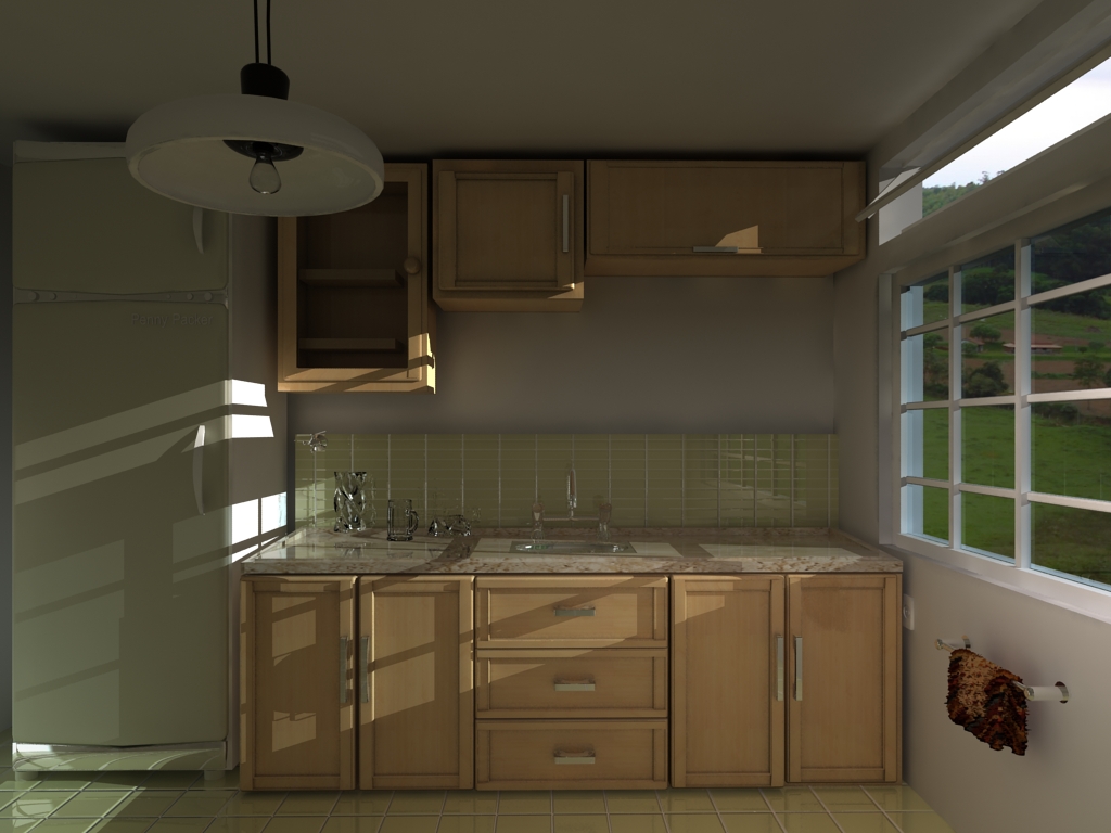

Atualizado
nossa... melhou mais do que eu esperava! ta excelente! so nao to gostando do BG! muito bom! parabens! um abraço! e um feliz! natal!
ta no caminho, minhas dicas sao para deixar as pastilhas quadradas, clarear um pouco mais a cena e deixar a sombra mais soft (area shadow)... um abraço e feliz natal
Jean Ribas
Oi Bruno, to achando a pia com muita profundidade, ta com a mesma distancia da geladeira. Em geral geladeira +ou- 70cm e pia +ou- 50cm. Ta ficando show, otimo Natal, abraço
Atualizado
o lance das pastilhas me passou desapercebido! mas melhorou muito mesmo! ta show! so to achando o bg um pouco escuro! mas ficou linda a cena! parabens!
