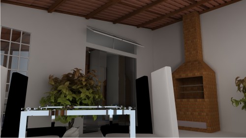

Bom dia estou postando um projetinho que estou começando a desenvolver gostaria de receber as opiniões de vcs muito obrigado obs:ainda não coloquei o ceu
Olá Paulo... Está ficando legal.. mas algumas coisas precisam ser melhoradas... - as telhas são de barro, logo o madeiramente está incorreto, perceba que do jeito que você colocou as telhas cairíam. http://www.fazfacil.com.br/reforma_construcao/telhado_madeira_1.html Esse site mostra as parte do madeiramento. - o material preto da cadeira, está sem definição... não deixe ele 100% preto. - o mapeamento da madeira precisa de uma maior atenção, o mapa está com baixa qualidade, deixando os veios da madeira esticada No mais é isso... aguardo UP Abraço, sucesso

muito obrigado pelas dicas e vou melhorar e postar de novo

ta ficando muito bom! so cuidado com as telhas caindo na cabeça! :) da uma arrumada no madeiramento que fica show! parabens!
tá ficando muito bom...o render tá bem legal.melhora os detalhes..que vai ficar show...
obrigado wagnertico vou melhorar ainda não tive tempo mas assim que der vou arrumar a cena
