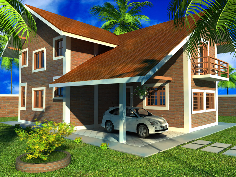

Valeu farao pela ajuda to mexendo na imagem ja posto um up para analise de vcs.To seguindo as dicas de cada um.abraços
Segue ai mais um up comentem por favor!!!!!!!
Ja melhorou mto, agora diminui um pouco mais o mapa da grama, e troca esse BG, que ta matando a cena... no mais ta ficando bom, mto bom mesmo.
há o mapa do muro tb ta grande de +, a luz ta mto boa... na garagem só faltou um soleira (batente) pra ficar 100%.. e para o telhado sei não...mas ainda nao esta mto bom... falta a telha ondulada... aki no forum tem um link de scripts de teto automatico para o max que é mto bom e simples.... basta pegar 3 cantos da forma do telhado e ele vai gerar automatico. É meu amigo, não é mole não pra ficar real a modelagem tem que ser perfeita... e vc ta perto disso.

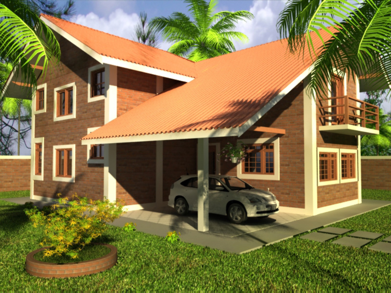

Brigadão farao mais desculpe a ignorancia o q e BG?
frangaomv! BG é essa imagem que vc coloca no fundo da cena! segue as dicas do faraó que o cara é fera! ele constroi ate piramides! :)
Parabéns pela evolução...como já foi dito trocaria o Bg.
Seguindo as dicas de vcs ta aqui um novo up!!!!!!obrigado a todos pelos comentariios e podem lasca o pau nesse dinovo.
ôooh ... huhuuahuahuahuahuha Aí Dellos ... o Faraó é fera mesmo , rs constrói até pirâmides .. .. hhehehehe tô rindo aqui. Aê frangaomv ,eu tava acompanhando o seu tópico aqui, cara sua cena melhorou uns 85%. A galera aqui é fera mesmo, por isso que é bom manter a humildade e perguntar mesmo, o pessoal manda ver. Ta ficando bacana demais a cena.

Valeu El Patron pelo comentario.Os comentarios sao de grande ajuda pra gente que ta aprendendo agora por isso agradeço muito a ajuda de todos e espero ajuda muita gente tbm quando tiver bom.abraços
