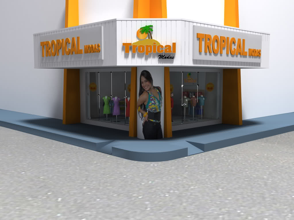

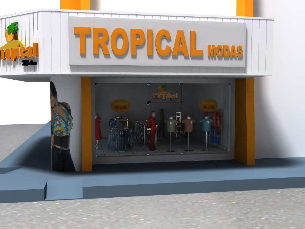

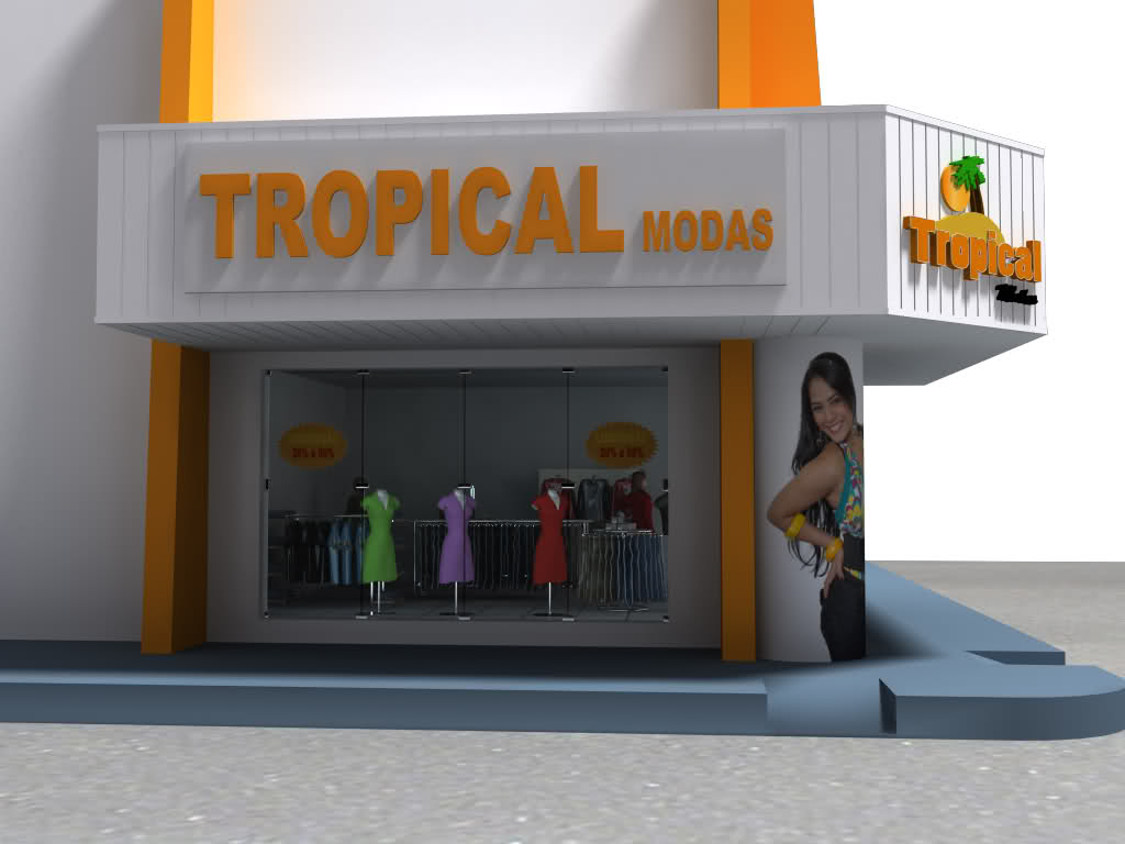

Ae pessoal fiz hoje essa cena simples, fazia um bom tempo q eu não mechia com mental ray rsrsr... Usei uma "mr area Spot" depois coloquei ela p/ se comportar como omni e também uma skylight. Gostaria de melhorar ainda ta com cara de maquete antiga... quais as dicas? :D... PS: essa loja ja existe assim mesmo, n poderia fugir da estrutura entende... oq eu quero é mesmo dicas de iluminação... C&C são bens vindos :D
a loja ate que ta legal! mas os materiais do asfalto e da calçada da para melhorar bastante! e esse bg branco ai ta muito estranho!
aumenta as subdivisões das luzes(das sombras) devem estar baixas...coloca 64 ou 128. 64 deve ficar bom
