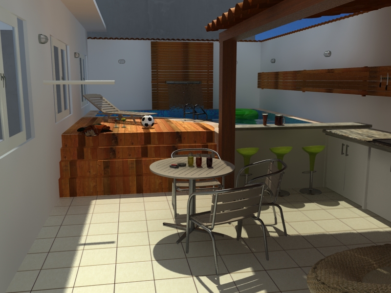

Piscina e churrasqueira
Por: filipecadu
Em: 17/02/2009 15:42
[/b]Algumas imagens, podem meter a lenha rsss Até a proxima
Filipe Carvalho Duarte
Arquiteto e Urbanista
to achando as imagens muito escuras e diminui o noise dessa agua! abraço!
tormentor, começa ajeitando essa escada ai..o mapeamento e eu trocaria o material tbm.. essa água ai nao esta boa..eu colocaria um noise menor e pouca ondulação..depois configuraria melhor esse reflexo e colocaria Caustics..ve bem se as lajotas sao colocadas assim mesmo na volta da piscina na realidade.. posta ai outras! grande abraço
Ronan Amaral - Computação Gráfica 3D
concordo com o Dellos, achei as telhas muito grandes. Achei bem legal o projeto.
Troca a textura de madeira q colocou no deck. Essa textura já vem no max..é muito comum;)
Olá a todos! Estou fazendo as modificações na cena porem o max ta fechando na hora do render, assim que resolver isso vou fazer o up Vlw pessoal
