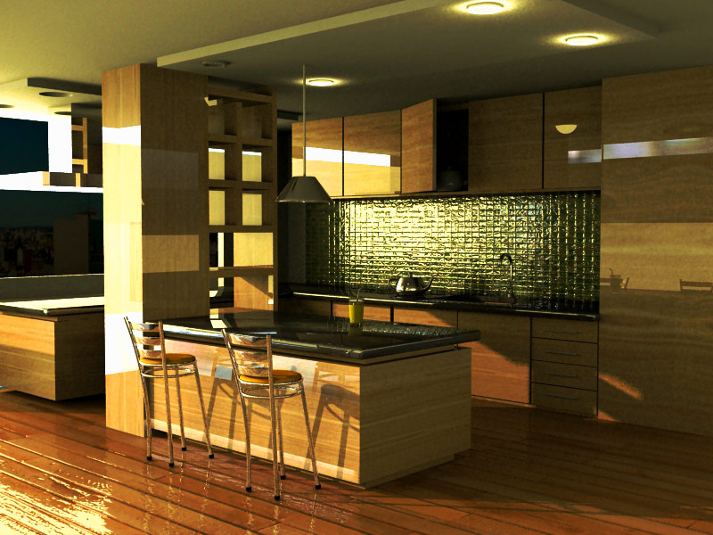

Fala galera da 3d1 To postando ai uma imagem, de uma cozinha que estou elaborando. A cena ainda não esta terminada, mais pensei em ir colocando ela aqui pra galera já ir dando suas sugestões, e com isso vou postando ups! Por favor opinem! Abraço a todos da 3d1
E ae cara, blz? a cena vai ficar mto legal se ficar atento para alguma coisas... - o piso de madeira estámto reflexivo... aprece até que esta molhado - a luz ta muito forte e amarelada (mto contraste) - a pastilha tbm está com mto reflexo e com bump mto alto - pela luzes acesas a ena deveria etsra mais clara, e faltou acender a outra lâmpada - não entendi bem... ali tem um espelho ou é continuação da cozinha (lateral esquerda) é isso ae... vai postando UP... abraço... bom estudo
Portfolio - www.wkdesign.com.br
Fala Thiago, blz! - Bom, é verdade ta muito reflexivo mesmo. - A luz amarela era pq queria dar a idéia de um entardecer, mais acho que exagerei um pouco! ha! - bom ali no canto esquerdo é um sugar que estou modelando ainda, que tbm ficou muito reflexivo Obrigado pelas sugestões brother. com certeza vou continuar dando ups ai, por favor acompanhe ai brother. Abraço.
concordo com o thiago! tem algumas coisas para arrumar ai! mas ta ficando bem legal! abraço!
è precisa arrumar a cena trabalhando mais um pouco fica legal Abraço

Gostei da composição. Se vc quiz trazer uma atmosfera de fim de tarde, chegou perto. Voce pode conseguir resultados bem legais usando Vray Sun+Vray Sky, ou usando um mapa HDRI. Controla melhor os reflexo e o GI e sua cena vai ficar mto boa. Senti falta de alguns objetos e elementos de cozinha para facilitar na compreesão do ambiente. O resto ta ok! Parabens!!
É o que tem!
Bonita cena cara, da uma olhada nos conselhos do thiago mesmo, principalmente em relação ao piso, mto reflexivo e as pastilhas com um bumb estranho abraço

Obrigado pelas sugestões e pelos elogios galera! continuem aqui no topico que estarei postando ups. forte abraço a todos.

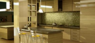

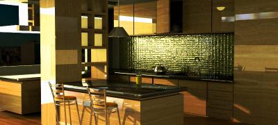

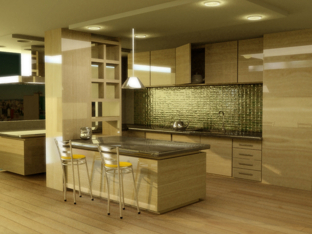

um up ai galera, ainda não ta finalizada. tenho que ainda incrementar a cena, com objetos critas e sugestões, sempre são bem vindas! vlw galera!
e ae cara... isso é que eu chamo de UP... hahaha parabens, melhorou 100% a imagem... outra coisa... parabens... eu só diminuiria um pouco o reflexo das pastilhas, colocaria puxadores as portas do armário superior, e como vc disse, incrementar mais a cena... mas está de parabens... grande mudança
