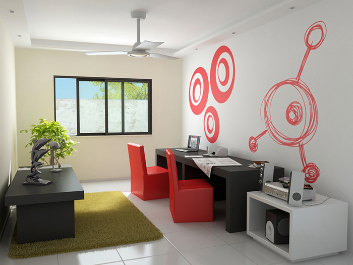

UP no UP do Estudo Salinha V-Ray
Por: avmguitar777
Em: 25/03/2009 09:02

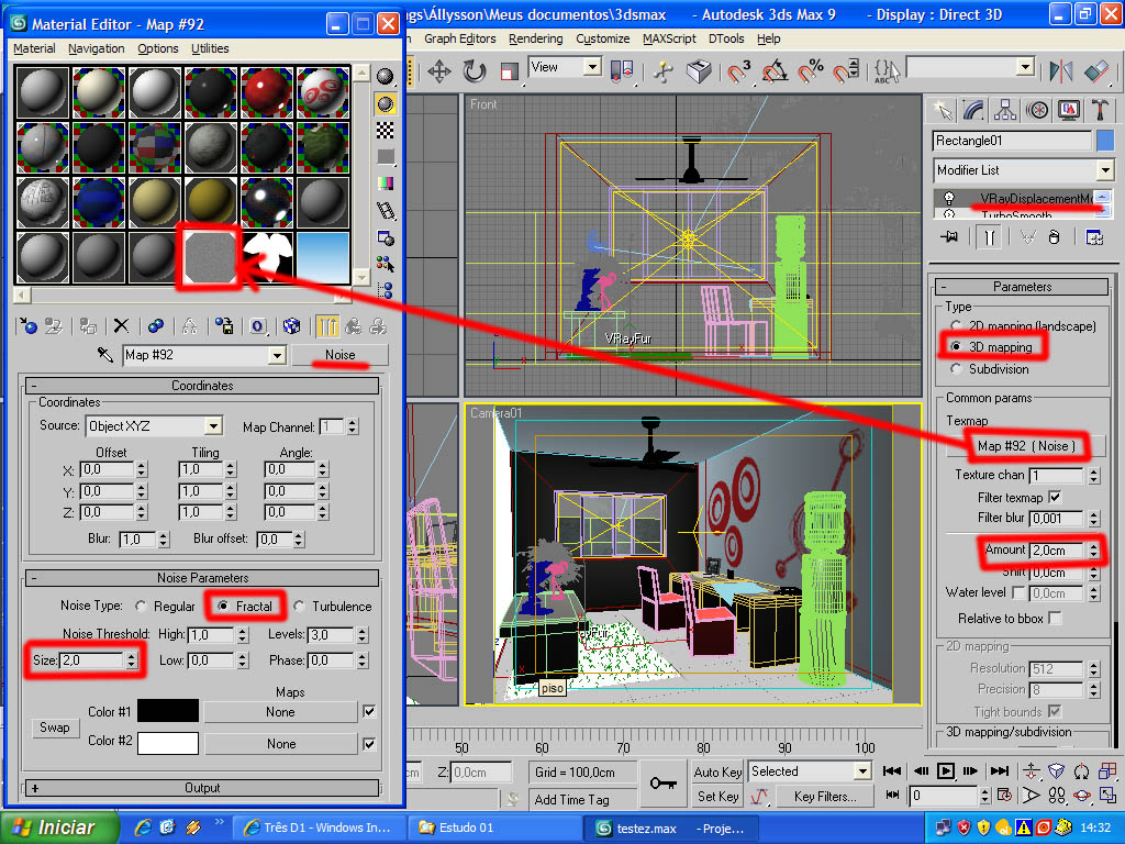

"marcio.alain" disse: ae meu querido avmguitar777, achei um pouco disprorpocional esse bebedouro, ta muito gigante!! como tu fez esse tapete??
grande márcio, baum demais? acho que esse bebedouro quando pus ele aí, eu pensei em eu usando ele (tenho 1,95 de altura). o tapete é um rectangle com displace e v-ray fur transformei ele em editable spline, aí fiz um fillet em cada canto de uns 10cm, depois apliquei um modifier garment maker pra preencher o retangulo. e apliquei um VrayDisplacementMod (configs acima) depois apliquei um v-ray fur (configs acima tbm)

e ai pessoal fiz mais um up na cena, tirei aquele bebedouro tosco hehehe talvez eu faça uma noturna dela sugestões são bem vindas falou
muitoooo boaaa!!! obrigado pelas dicas aii... e essa noturna eu quero ver!!! hehehehe.. abraços
