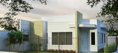

Eaew galera da 3D1. Estou trabalhando com maquete eletronica....e é a primeira vez q posto meu trabalho aqui. Gostaria que vcs me dessem algumas sujestões para melhorar o realismo das minhas cenas. Qualquer crítica e sujestão será muito bem vinda. Vlw
Vc quer aumentar o realismo, né? Ops, em primeiro lugar, seja bem vindo!! Para obter maior realismo, acompanhe o tutorial do Faraó, lá tem setagens perfeitas para áreas externas, é só entrar no sistema de busca e digitar no campo autor: Faraó. Ok? Bom, só uma sugestão, melhora a textura do asfalto, e já dá uma boa melhorada, né? Mas o render está massa!!! Tchau, divirta-se!
Pow.. vlw Angelo, vou seguir sua dica do asfalto e olhar esse tutorial.... flw

ta bem legal! mas tambem nao gostei do asfalto! mas ta ficando muito bom! parabens!
gostei principalmente da grade e da canjiquinha...qual renderizador vc usou?
Eaew Dellos.. blz kra?? vlw pela opnião... na proxima apresentação, eu vou ajustar essa textura ... não tenho muita textura de asfalto com qualidade aqui, entaõ estava pensando em usar algum mix junto e um bump pra ver se melhora... se tiverem outra ideia.. ja to agradecendo..rs Falaew Jorge... nessa cena eu usei o Vray, com uma HDRI e uma Target Direct, para simular uma iluminação como se o dia estivesse amanhecendo ainda... a canjiquinha é um material com displacement abraços
