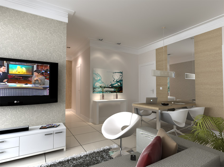

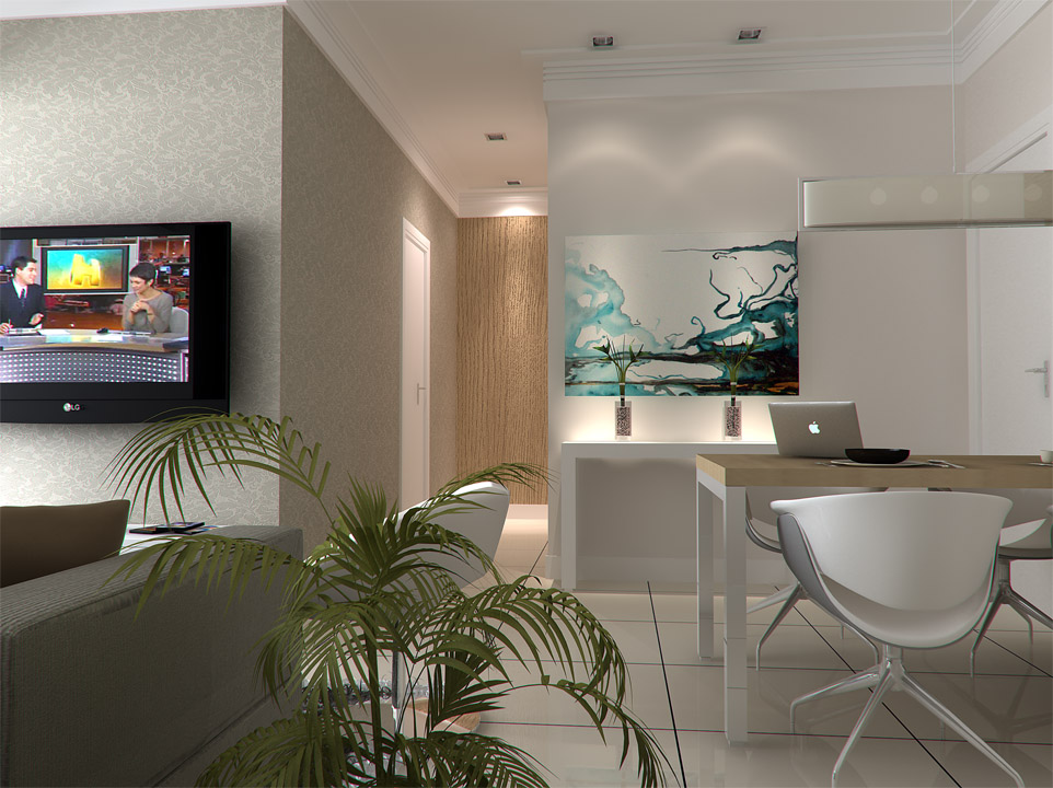

Post com alteracoes nas cores. abracos.
ficou muito bom!! Parabéns Eraic
Valeu Lucas, Abracos.
... Outra vista com a cor modificada da parede e do movel da sala.
Muito bom o trabalho. Uma coisa que está me encomodadndo é a estante embaixo da TV, eu estou achando muito pequena!
Nunca deixa para depois o que podes fazer agora!
vc pelo q ví é daqueles q poe imagem pra avaliarem, mas naum aceita nenhuma observação contraditoria, mesmo assim vou falar, bom em primeirissimo lugar a camera está mal colocada corta o home e mostra em segundo plano a mesa de jantar longe, dá a impressão q o foco é a cadeira perdida em cima do tapete q por sinal tambem naum tá legal, parece um monte de prego torto, a veia da madeira do home está fora de escala, o tecido do sofá parece textura de parede, as plantinhas em cima do aparador parece q estão com iluminação propria, e no fundo do corredo tem uma luz perdida....bom descupa qualquer coisa,,,
Sandro Luiz Projetista www.sandesigner.net.br
muito bom mesmo. eu tinha curtido a parede anterior (colorida), mas isso é gosto pessoal mesmo rs se for 4 da tarde troca o programa ai, tah mais pra sessao da tarde , brincadeira mas eh isso ae abs t+
Nossa diferente o projeto, muito massa!! Só a mesa que poder-se-ía aumentar um pouco, as cadeiras estão apertadinhas lá. Aumenta a mesa um pouco, tá bom? Aí fica quase perfeito, hehehehe. Abraço, tchau!!

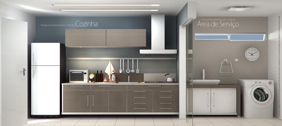

Ola pessoal, passei alguns dias sem postar nada aqui, esta cena ainda nao esta totalmente concluida, ainda falta algumas coisinhas, e observacoes que o pessoal postou ao longo do tempo aqui so que ainda nao tive tempo de fazer as alteracoes. To postando uma imagem que ainda e deste projeto, da area de servico e cozinha. Abracos a todos.
Legal o trabalho. Achei estranho o tapete, voce fez com VrayFur? Se você diminuir a espessura, aumentar a quantidade de fios e aumentar a gravidade deve melhorar. A almofada vermelha em cima do sofa, você usou falloff vermelho e branco, use vermelho e vermelho claro.
