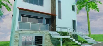

Amigos (as), esta cena foi feita às pressas e com o cliente centado ao meu lado o tempo todo, dando palpites. Por isso devem existir alguns erros. Avaliem por favor. Abraços.
realmente, alguem do nosso aldo dando palpite é cruel mesmo! heheh... a cor das folhas estao muito clarasm tente escurece-las mais um pouco, a grama tbm, coloque um muro ali por tras... sao coisas simples! tampe tbm o fundo da garagem...
1 coisa... eu nunca, mas nunca mesmo faço nada com cliente sentado ao meu lado, pressionando como uma amante insistente. Veja o que acontece, você não consegue se concentrar, criar, pesquisar materiais e acabamentos, incrementar o trabalho... e isso quando o cliente não é daqueles que perguntam toda hora: ei, o que você fez aí? Porque clicou nesse botão, porque mexeu nessa (cam, luz etc)?... é um sacrosanto mesmo...! Mas agora tu pode melhorar isso aí, coloca uma camera correction para alinhar as verticais (não 100% senão tira o realismo)... As plantas realmente estão muito saturadas, talvez seja culpa do Environment ou BG. O tile do calçamento tá repetindo... vai dando uns tapas aí que a gente olha daqui. Abraços mano!

com o cliente do lado e ralado! seque as dicas de marcio e do Leebano q vai ficar bom

marcio.alain - Obrigado. Agora sem o cliente aqui vou fazer as modificações. Leebano - Obrigado. Vou melhorar a calçada. waldemar - Obrigado. Eu até que tentei fazer com que ele fosse embora, e voltasse depois. Mas ele disse que não tinha nada para fazer e ficaria ali até que parasse de chover. Então passaram-se 4 horas ... rsrsrs. Galera logo eu postarei novas ups.

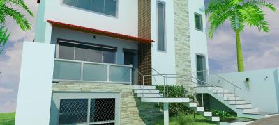

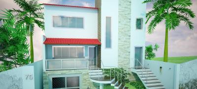

Fiz algumas mudanças. Algumas solicitações eu não consegui fazer. Por exemplo: melhorar a vegetação. Gostaria se alguém pudesse me ajudar, como faço para deixar o render com ótima qualidade para impressão esta está com 1600x1200. Qual resolução e outros mais detalhes? Obrigado. Não esqueçam de comentar. Abraços.
