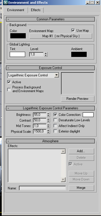

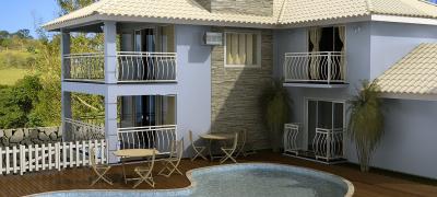

migos passei horas tentando controlar a exposicao do sol "mr sun" nao sei se está bom!, mas o render nao ta me dando os detalhes do piso ao redor da piscina que e tipo um deck de madeira,e na luminaria na coluna de cima segue ai a setagem do render vou começar a texturizar ela, mas pesso que vcs me der uma força p resolver esse problema. ate mais.
cadê as imagens da cena? rsrs com mr sun e physical sky, eu optaria por um mr photografic exposure control, aívc controla melhor a exposição.

c tem uns valores vendo essa cena?

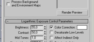

aumenta o constrast para uns 90, liga o exterior daylight e desliga o color correction, pode aumentar um pouco a intensidade da sun...

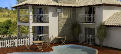

uma coisa que eu notei na imagem foram as proporções.... fique atento com as alturas de guarda corpo e cadeiras, parecem estar um pouco fora de padrão... geralmente cadeiras tem de 80/90 cm de altura e guaarda corpo entre 100/110 cm
