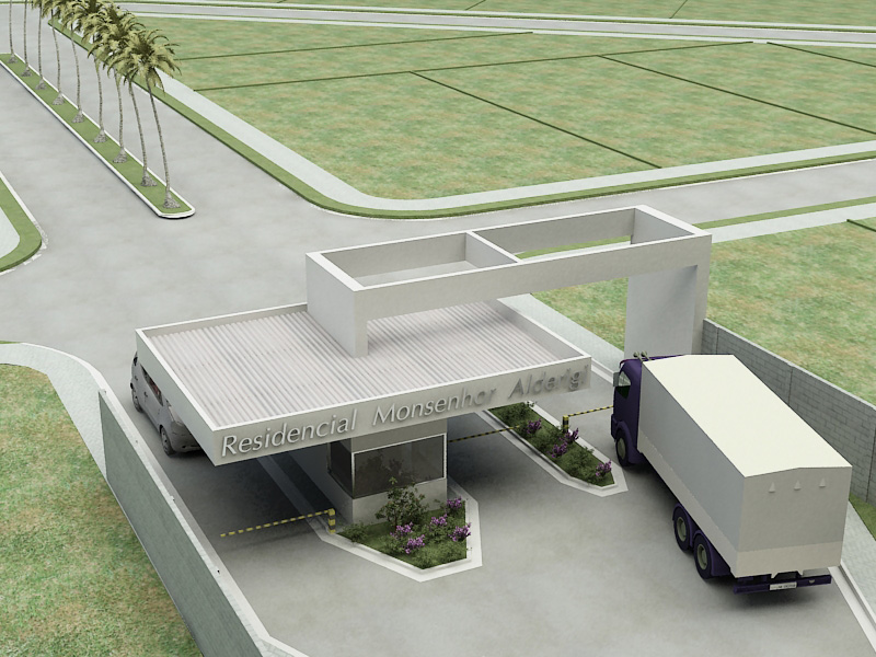

Cara ta fiacando bacana!!! muito real!! gostei do bg... é uma foto real do local onde vai ser construido o loteamento?? espero os ups dessa cena!! abraços..

Olá Vinicius! Na primeira imagem (desse último post) a grama e o asfalto estão repetitivos... principalmente a grama; Os coqueiros tb estão, parece q vc rotacionou, mas tu podia dar uma escalonada tb...; Em algumas calçadas vc colocou o meio-fio, noutras não, deixou só a grama... coloca em todas, fica melhor; O vidro da guarita tá legal, mas parece q está sem transparência, vc podia colocar tb uma separação, ou modelar mesmo a janela, afinal na realidade não será um vidro inteiro assim, né? Coloque a telha nessa cobertura; O carro e o caminhão parece que estão estacionados.... põe um mais a frente do outro, ou como se tivesse fazendo uma curva, fica mais real! Falei muito né?? rsrsrs Mas a cena tá muito boa, o encaixe com a foto ficou perfeito!! Parabéns!!
Olá Vinicius!! Também achei que na primeira imagem você deu muito destaque a rede e deixou a quadra meio apagada... do resto ficou tudo muito bem feito viu!? Parabéns!!
Vinicios, to adorando suas modelagens e aguardando mais ups para dar uns pitacos. Gostaria de saber de você poderia subir uma cena para Download, contendo aquele campo society gramado? Seria de grande ajuda, visto que me encontro embabanado com um projeto de clube aqui e to apanhando a veras. Fico no aguardo. Abraços! [email protected]

mano da hora suas imagens, mas concordo com a galera sobre o gramado! da uma arrumada nisso! vlwww
e aii galera valew pelos comentarios em breve postarei mais ups. bom galera q quadra de basket ficou meio artificial mesmo, vou melhorar ela. a guarita tbm vou mudar como vi a opinião de vcs, colocar caminão e o carro mais em movimento. Leebano ja o campo eu apenas colokei textura de grama e usei bump, uvw e disolacement. nada d+ mas assim q der posto akii pra vc

ainda estou fazendo umas mudanças , então aguardo omentario para arrumarr valeww
