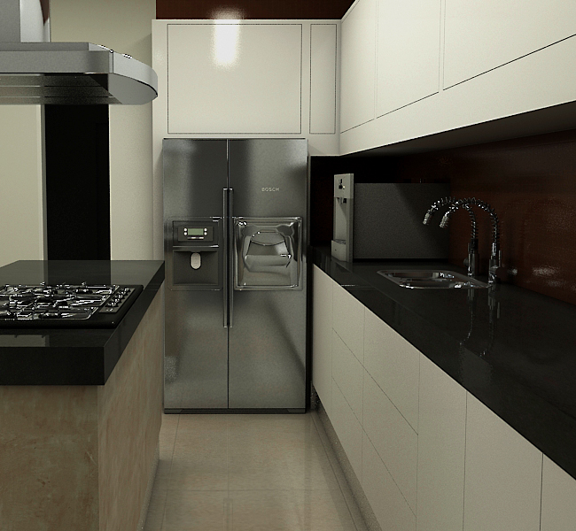

Pessoal, segue mais uma imagem de uma residência que estou criando a partir do projeto da minha namorada (pra futuramente, caso exista o dinheiro, possamos construí-la)...rs...Chutem o pau da barraca com críticas!!! Ainda tem muito problema de setagem de render... Abraços

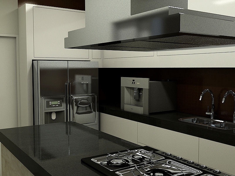

Mais um up...
opa ta ficando bacana , mas nao gostei do material metalico...se for vray , diminui um pouco o refl glossines ... , na pia ate que fico bacana ,mas no fogao ta estranho ... isso no fundo 'e pastilha ? se for aumenta um tiquinho o tamanho do rejunte Nos moveis , vao ser todas portas e gavetas de toque ? me parece que esse armario superior ta muito baixo cara , aqui na marcenaria costumo deixar o armario superior come;ando a 152 do chao +- , mas pode ser s'o inpresao , e esse tamponado nao ta muito grosso ?bom , isso jah 'e uma questao de gosto a iluminacao ta ficando bem bacana ...vai postando a futura casa ai pra nos acompanharmos ^^
Fabiogaino, obrigado pelo comentário...Suas sugestões com certeza vão ter um efeito melhor na imagem!!! Vou dar uma ajeitada já...Eu ainda demoro um pouco pra montar os ambientes, mas no final, eles acabam saindo!! Falta agilidade...rs...

Ta ficando legal mas o fabio deu uns toques importantes... No mais ta ficando muito boa!!!
