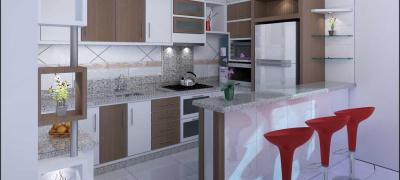

Bem, sei que minhas imagens estão longe de ser iguais as de muitos de vcs. Então gostaria que dessem uma olhada nessa cozinha e se possível umas dicas de como melhorar iluminação, texturização e tempo de render. Muito obrigado pela atenção.
E ae djoni está muito boa!!Parabéns!!Só senti a falta de um pouco de oclusão na cena. Mais está muito legal!
Massa,parabéns! Na cena um achei a textura do piso losangular esticada,um pouco grande eu diria.E a textura do granito na pia e na ilha,vc pode diminuir,dar uma juntada nela,ajusta o Tiling.E o piso que possuem o desenhos das frutas está esticada demais,sem falar que está destoando do resto da decoração. Na cena 2,o reflexo dos pisos em frente ás cadeiras está muito estranho,azulada demais,tente arrumar também. Onde termina o piso retangular ali na parte de cima,parece não ser piso.Tenta dar uma levantada ali. Na cena 3,tente sumir com o horizonte do BG que ficar melhor ou joga um fundo de sua preferência.Pois parece que não existe nada ao redor,o céu e o horizonte e o chão sem nada. Vou acompanhar,abraços.
