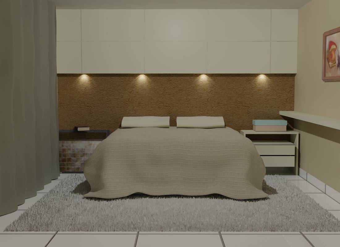

Por: netiquinho
Em: 27/08/2009 14:20
Pessoal... estou dentro do prazo e ainda posso modificar esse projeto, então gostaria q me dissessem o que eu poderia mudar na cena especificadamente na área de iluminação e texturização... estou usando nas spots as luzes web's e no centro do quarto uma mr Omni, Logaritimich Expousure Control e render Mental Ray. um abraço!
AlguÉm ???
Cara achei o piso um pouco grande nao sei se é assim mesmo, eu colocaria tambem um ambient oclusion ai ficaria melhor esta cortina e a colcha ta um pouquinho estranho, o Tapeta ta massa gostei dele, estas spots tão acesas mas nao ta dando efeito de volumetria, acho que se vc tirar o efeito de web delas ficaria melhor.
\"Todo sacrificio tem sua recompensa\"
Fala netiquinho, gostei bastante, parabens! Eu diminuiria o displcment do tapete que achei muito alto, isso pode ajudar a ajustar a colcha no tapete que agora não parece estar tocando o tapete. Experimente usar faloff no material da colcha, acho que vai ficar mais "soft". Achei as emendas do piso muito grdes mas podem ser assim mesmo. Não entendi porque esta usando o Logaritimich Expousure Control já que usa o Mental ray, experimente o mr Photografic Expousure Control e em Exposure Value regule a luminosodade, eu pessoalmente achei sua imagem meio escura. Acho que é isso, grde abraço
