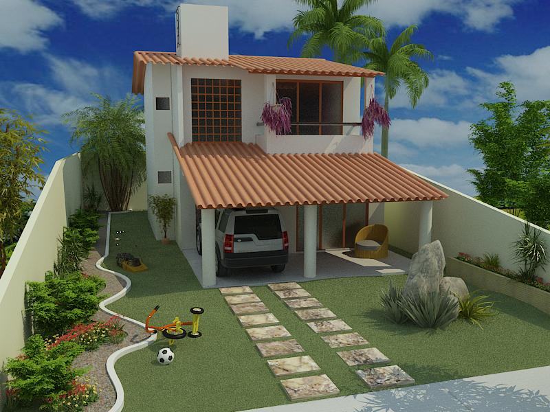

bom galera to mandando uma imagem de um duplex , e ai esta a imagem ,e queria a colaboraçao de voces para criticas e opinioes ,ainda nao esta terminado ,por isso quero a ajuda de voces para uma imagem final irada abraço... :D
Tá ficando bem legal, só acho que deveria dar uma melhorada na textura do vidro e também na grama. O bg tá dando impressão que a casa está voando, dá uma acertada nele também que fica show...
...Vivendo e aprendendo...
tah ficando legal, como te falei por msn, tah parecendo q as pedras nao tao recebendo luz, nao tah dando a impressao q foi renderizada nela, parece q vc pegou e vz uma montagem, pq as sombras nao estao batendo cm os demais objetos, e tbm o ceu, q vc tah precisando usar um HDRI de ceu, pra ficar melhor. o vidro tbm, praticamente o q eu falei antes por msn, mas tah ai a dicas, blz? flw!
olá.. tá no caminho.. bela cena.. um pouco de carinho ela vai ficar show... rsrs seguinte.. a grama como pessoal comentou.. precisa de uma boa textura e displace ... as telhas estão estranha.. nao tem divisões... nem na vertical e nem na horizontal.. tá parecendo uma coisa só... p/ dar mais realismo.. precisa detalhar melhor esse telhado. melhorando isso eo que o pessoal comentou.. já vai dar um bom up na cena.. abraço.. aguardamos as suas atualizações... bons estudos...
concordo com a observação do pessoal. a proposito...essa casa é identica a do site "só projetos".
bom galera vlw pelas dicas vou dar uma melhorada e logo mando as atualizaçoes
a galera sem falar q eu so tenho 3meses de 3D kkk
mais continuem deixando suas mensagens abraço...
Por tu só ter somente 3 meses de 3d, está indo muito bem, siga as dicas do pessoal que sua cena vai ficar show de bola! Tb vou deixar minha colaboração...no mundo real, as cores não são tão vivas assim, tu n ve cores berrantes em uma planta por exemplo. Sua cena está muito colorida, e isso no mundo real n existe...sempre diminua um pouco a saturação das cores de sua cena, deixa as cores um pouquinho mais "morta", entende? claro, sem exageros...kkkkkkkk Abraços!
vlw parceiro pela dica vou seguir e logo mando atualizaçoes
