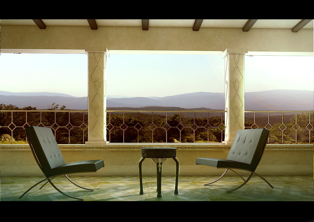

E ae galera, ta ae mais uma imagem minha. Só um estudo de luz e modelagem. Espero que gostem. E podem criticar a vontade.
Gostei muito de sua imagem, só pecou um pouco na iluminação...se vc reparar bem vai ver que as pilastras estão com a mesma iluminação na parte de dentro.. dando a impressão que tem um sol a direita e outro a esquerda...se o sol esta a esquerda vai sempre iluminar mais o lado direito de todas as pilastras e vice versa... o que não esta acontecendo com sua imagem....mas mesmo assim parabéns.
lhmaciel, vlw ae velho. Sobre a iluminacao, isso aconteceu pq coloquei o GI Environment do vray alto, então ele criou esta luz nas pilastras, pois meu sol está posicionado corretamente(Dá uma olhada nas sombras). Abraco.
Ficou legal cara...só n gostei das poltronas, n combinaram nenhum pouco com a cena...mas tá massa seu render, só a questão da luz por dentro do pilar que poderia ser melhorado, ficou estranho tb. Mas é isso fera, o caminho é esse.
