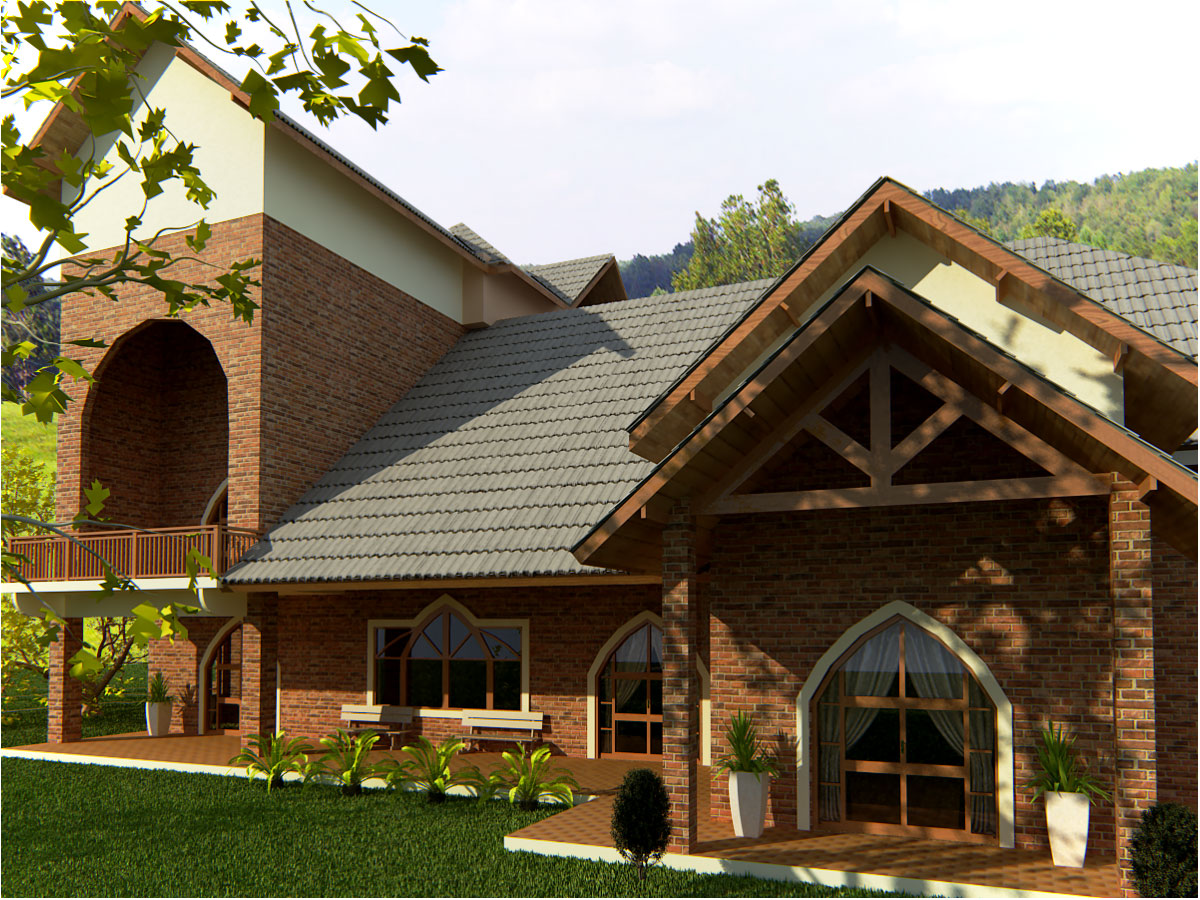

externa vray
Por: Gilvani
Em: 21/09/2009 22:14
Ai galera uma externa para avaliacao tem muita coisa a desejar mais mesmo assim resolvi posta..abs!!!
cara, a cena tem tdo pra ser linda demais, e ja está mto bela, mas nas curvas tanto das esquadrias da porta e janelas, quando no arco do segundo piso, faltou segments e ficou sestavado =/ outra coisinha, as vegetações e seus respectivos materiais tbm podem ser melhorados, assim como o mapeamento do madeiramento..hihi é pq eu to aprendendo então tenho que colocar em prática, mas a cena vai ficar show de bola, a arquitetura é linda, aaaa mais uma coisiiinha talvez o relevo entre a grama e a varanda esse ''meio fio'' possa ser do mesmo material do piso, e mais baixo...parabéns abraço.
Muito show tua imagem!!! Parabéns!
Muito bom o trabalho. Só falta acertar o mapeamento das tabeiras. Marco.
Marco.
ta maneirooooo! parabens!
Muito legal mesmo
E dai Velho vc usou aquela textura q passei para vc ? Fico show veio meus parabéns.... Abraços Vinícius Colli
vlw galera q bom que vcs gostaram... vinicius usei sim a textura q vc passo vlww forte abraço!!!
Cara sem CUMEEIRA a casa vai molhar toda.... Mas ta muito bom o trabalho...
Olho de motoboy é assim, mosquito nem doi mais!!!...
Ficou ótimo cara. Mas o arco da varanda está sextavado.
