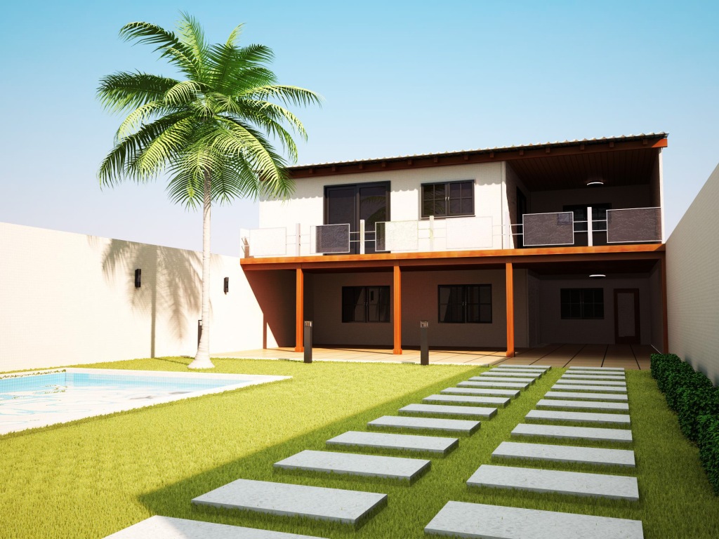

Bom dia galera gostaria de opiniao para melhorar o render e ate mesmo a cena... podem mandar ve.. abraços
a casa precisa de umas texturas mais definidas e falta luz nas varandas.........capricha mais, vau ficar show.
Cara valew pela dica....o que vc me indicaria para a textura e a luz da varanda?? valew abs
Esta ficando boa sua cena so que vc tem que ter mais cuidado com akele para peito ali os vidros estao sinistro e melhorar a iluminaçao esta um pouco estourada ok
Raphael Designer 3D
cara acho que na parte de luz ela ta é no angulo (não é errado) mas se colocar um pouco mais de frente pra varanda acho q vai iluminar bem ate D+ pois perto do coqueiro ta mto claro tipo estourado, a grama ta mto boa .
| Flickr
Como já comentaram falta luz na varanda, vc pode diminuir o multiplier da luz do sol e almentar o gi, vc tah usando IM+LC? Se sim coloca o IM em 1,2 ou 1,3. E toma cuidado com a textura repetida da grama. De qualquer modo, ótimo trabalho. Abraco.
Cara com essas dicas ai ja vai melhorar bastante!!! Parabens
Portfólio: http://criative3d.carbonmade.com/
11hank11: intaum cara uso sim IM+LC vo aumentar e diminuir a intensidade da luz... Z3: vo colocar a sun mais de frente e dar uma regulada na luz... valew galera todos e me ajudaram... vou acerta agora... abraços
