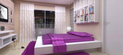

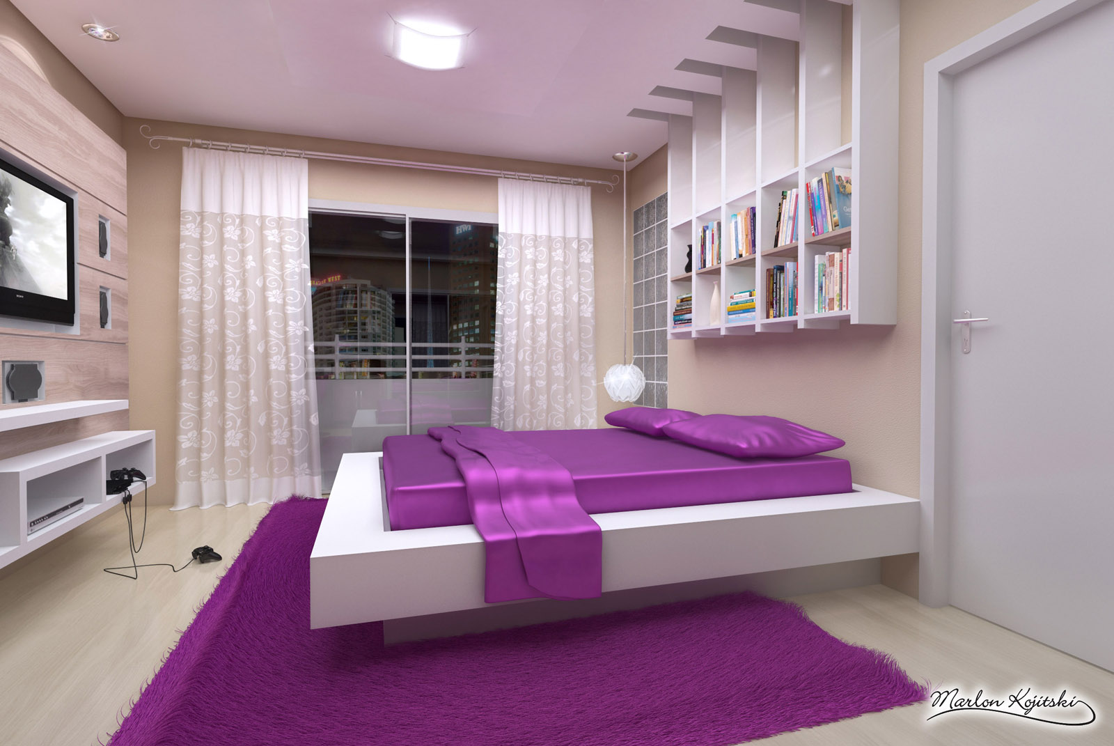

Mais um serviço aew pra vcs avaliarem, fiquem a vontade.

Dae marlon blz? cara, achei tuas cenas muito boas, parabéns. Gostei principalmente essa última do banheiro. ----------------------------- http://www.artcg.blogspot.com/
fala Marlon, seu trabalho ta legal, mas tenho algumas observações a fazer... 1° - o tecido do colchão colcha e travesseiros, ta muito brilhante, parece cetim....coloca um Oren, tira o brilho. 2° - a base da cama, com cantos vivos não esta legal, dá uma suavizada. 3° - a luz de teto do banheiro ta estourando, cola mais suave. 4° - a textura de madeira da pia ta precisando de uma melhorada no mapeamento. 5° - a madeira que apoia a banheira ta com muito brilho e muito reflexo. estas são minhas dicas..............do resto ta muito bom, parabéns.
