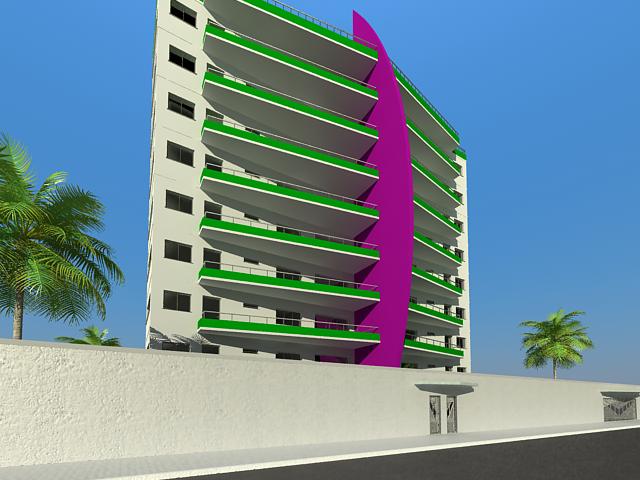

Outro prédio Vray viciei, rsrs

Opa amigo, gostei do seu trabalho, mas acho que poderia caprichar mais nas texturas para se aproximar mais do real.... mas mesmo ta de parabéns.
verde e rosa da mangueira.... ta alegre o projeto

netiquinho - rapaz, tudo jóia? Fiz de tuudo aqui para melhorar os metriais aumentei, inclusive a subdivisão dos mesmos, melhorou um pouquinho...tb preenchi mais a ccena. Um abraço amigo!! sva - Valeu sva, vc é o cara, realmente, essa curva aí na frente lembrra o Hotel de Dubai. Um grande abraço!!! marcio.alain - tenho trauma de Vray sun, meus trabalhos ficam péssimos com ela, não curto mesmo. Valeu porm opinar, valeu mesmo. Um abraço!! lhmaciel - Valeu pelo incentivo e apoio. Tentei fazer de tudo para melhorar os materiais, vê o que acha...abração veio. alex_doors - vc sempre opinando em meus projetos obrigado!!! Um abraço!!!
já deu outra cara, Ângelo...meus parabéns! e continue à postar!
tem uma imagem q parece q os carrinhos são de brinquedo, lembrou uma maquete de exposição rsrsr tá indo bem cara, segue oq o lhMaciel disse q vai melhorar muito, forte abraço

Galera na moral, nem sei mais o q fazer nesse projeto, juro por deus, já tentei de tudo, aplicar bump, reflexo, displace, o arquivo tá super carregado e dá pau toda hora...
"Ângelo Geovani Nascimento" disse: Galera na moral, nem sei mais o q fazer nesse projeto, juro por deus, já tentei de tudo, aplicar bump, reflexo, displace, o arquivo tá super carregado e dá pau toda hora...
Cara é o seguinte... bump, reflexo, displace não cervem para melhorar o projeto não, servem para deixar mais real, isso somente quando é preciso... você disse que esta muito pesado o arquivo certo? converte ai o que for repitido em proxy, isso deixa mais leve o arquivo.. agora se o render estiver muito pesado, vc faz todos os materiais denovo, porque nao é para estar pesado nao... sobre o projeto, te sugiro que mude esse rosa e esse verde, se sua idéia é mangueira mesmo, faz eles nuns tons mais cinza, com menos contraste, o vidro do predio tambem nao está legal, tem muita coisa ai que tem que ser melhorado... faz assim: foca em alguma coisa, tipo, fóca no predio, esconde tudo que esta la embaixo, e foca na parte de cima, melhorando os materiais, os vidros... Boa sorte!!! Qualquer coisa estamos ae.... Matt Murdock

Matt Murdock e os demais - Olha veio dou por encerrado o tópico não vou me estressar mais não, esse projeto já me estressou demais. Obrigado mesmo a todos pelo empenho em me ajudar, valeu mesmo, sou muito grato, vcs perderam seu tempo comigo, isso foi fenomenal pra mim, mas encheu a tampa chegou no limite, já deu...hehehe. Falou.
Cara essa modelagem está show.Particularmente só o que me causa estranheza é esse material rosa desse detalhe do meio...talvez se ele tivesse uma textura, só pra não ficar tão liso. E eu apostaria na vraysun. Talvez vc só esteja com problemas na configuração. Eu coloco o intensity multiplier em 0,003 e posiciobno ela o mais alto possível na cena. Isso interfere muito na exposição da luz. Sempre costuma dar certo. Dá uma olhada num trabalho que fiz em http://www.estilosfestas.com.br/filme.swf
