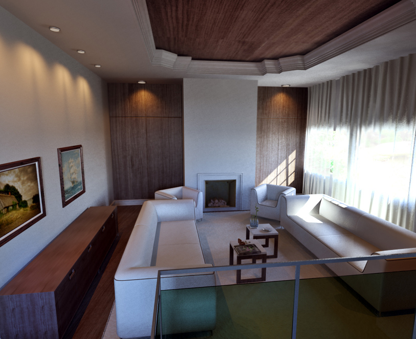

Olá. Este é meu primeiro post aqui na área de maquete eletrônica. A um tempo comprei o cd da 3d1, e ainda não terminei os tutos pq realmente são mtos rs.... e a partir de uma planta dwg que baixei aqui no site, fiz essa sala (eu só tirei 3 janelas de um dos lados) e gostaria q o pessoal desse um pitaco de como ta a maquete foi feita em Mental Ray e tem uma leve pós no Photoshop!!! Tem archmodels nela tbm
Muito bom, mas vai umas dicas, a camera vista assim de cima parece camera de segurança, detalhes como interruptores, e outro objetos para compor a cena enrriquee mais seu trabalho. O teto ficou show, porem a madeira matou um pouco a beleza do teto, as poltronas e os sofas não deixaram espaço para passagem no ambiente, ficou bem apertdo, acho que se você tirar um sofa maior, ajuda o passeio no ambiente. A luz dicroica no teto acho que na hora que você aplicou elas na cena deixou elas muito recuadas do ponto de luz, é notavel que a luz projeta sombra da peça dicroica, uma dica é buscar referências de fotografias reais de ambiente decorados, faz uma seleção de algo que gostaria de compor na sua cena, ajuda muito para compor uma cena, tudo tem que ser planejado, mas cara, segue assim, tenho certeza absoluta que em muito pouco tempo suas maquetes vai pirar geral e causar muito impacto na galera, manda bala, es um cara talentoso vejo isso aqui no forum, faz um Up dessa cena com mais calma, e posta ai, felicidade e sucesso em teus estudos, espero ter lhe ajudado de alguam forma, forte abraço. curti teu site, parabéns, vc quem fez ?

Olá Saulo, obrigado por comentar! =) Vou fazer tudo que vc falou! =) As IES dos SPOTS estao grudadas no spot, eu acho q ta dando chabu pq eu devo ter escolhido IES errada. Mas vou fazer + testes, e trocar um dos sofás. sobre o site, fui eu que fiz tudo, menos a programação =) Fico Feliz q tenha gostado e me ajudado! Valew

Amigo gostei de sua imagem, apesar de achar que esta um pouco granulada, mas mesmo assim gostei muito, parabéns.

Seguindo as dicas do grande Saulo! =D então, só esqueci dos interruptores, e isso vai ser fácil colocar rs'' agora, as luzes, eu encostei no spot, e a sombra continua... então, acho q terei q mudar o tipo de IES. Mas foram otimas as dicas, to renderizando com 4 - 16 em Samples per Pixel, e o granulado continua, vou aumentar o valor dos Samples das SKY PORTAL.... mas valew as críticas, continuem criticando por favor rs' uhahuahuahuhau abraço
