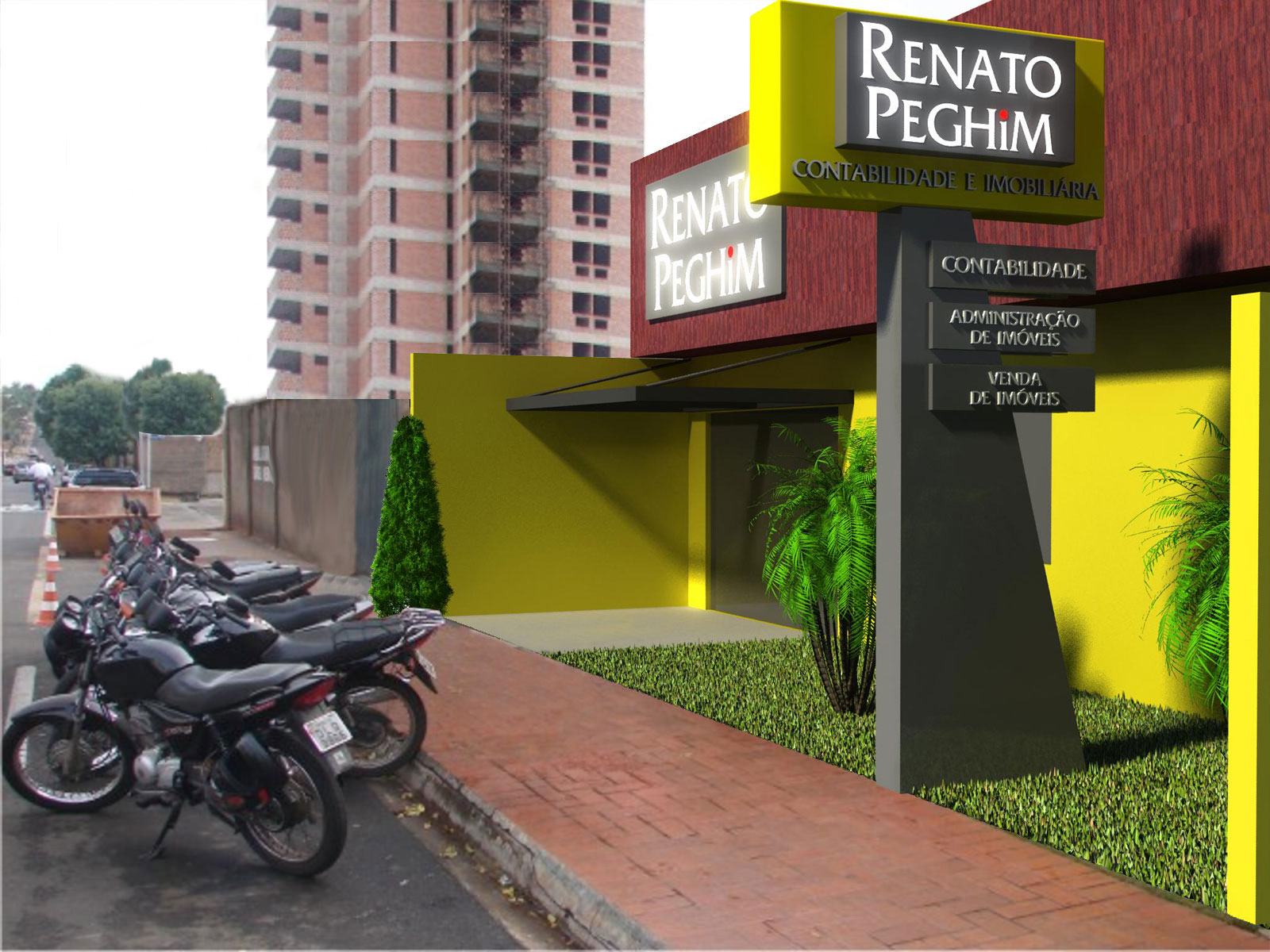

Gostei da última imagem, encaixou bem a foto com 3D, exceto a árvore que dá uma empressão de ela ficou bem em frente a porta de entrada. Mas mesmo assim ficou bem legal, parabéns Abraços

cleber3d: Dei uma modificada na implantação, e sobre o contraste eu dei uma mudada mais eu nao sei se eh isso mesmo. E fico feliz q vc esteja acompanhando. abs Marsel: mais a arvore eh bem na porta mesmo...mas eu tive q substitui-la por uma em 3D menor, q o cliente pediu...ta no UP q postei ae.

Ótima evolução!
O encaixe está ótimo na minha opinião . O que está te prejudicando ae é a foto esta em um dia nublado .. Mas ta ficando muito bom .... Abraço

ficou otimo cara parabens

Opa, td bom? Ficou bem legal cara, só acho que você poderia melhorar o material da "testeira", está muito repetitiva a textura, dá para ver a repetição saca? O encaixe está muito bom mesmo! Abraços!
Juliano Kloss: vlw pela força Julioano, abs. cleber3d: Tbm acho...isso q me mata pra acertar a iluminação...qdo a foto eh de um dia bem enssolarado eh soh ver pra onde ta a sombra de um objeto e ajustar o Compasse do daylight, mas qdo o dia ta nublado assim, num tem sombra praticamente...e se eu largo o Dayligth sem sombra pra ficar igual a foto fica feio...

Essas 3 últimas ficaram show! Estou sem críticas, parabéns pelo trabalho! Abraços

Muito bacana o teu trabalho nas fachadas. Nas fotos a questão que mais entrega a montagem é a diferença de saturação entre as cores da foto e do 3d. A perspectiva aparentemente está bem correta. Tem também a questão de que a foto está meio desfocada e o 3d é bem preciso. Tentei dar uma modificada pra tentar integrar melhor as duas coisas, dá uma olhada.
