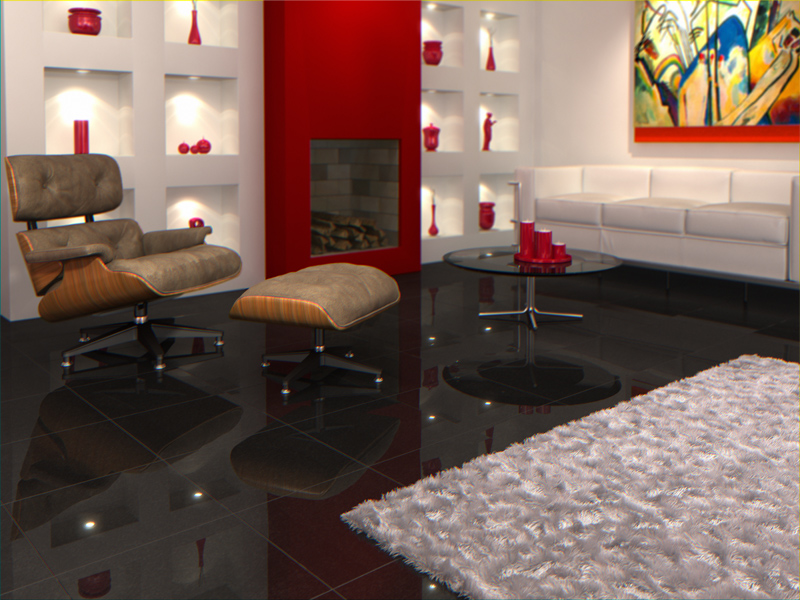

olá pessoal, esse é um projeto antigo, mas resolvi refazer com novos materiais e com a adição desse tapete, que é onde moram minhas dúvidas, e gostaria de saber como fazer no mental ray um tapete com aquele aspecto mais peludo, como os que são feitos no vray, pois no mental, se eu afinasse mais o fio e colocasse mais de 400.000 fios, o render travava, acho que por falta de memória, e olha que tenho 6 gigas... pra esclarecimento, renderizei em geometry.. agradeço críticas e comentários, e principalmente dicas, sobretudo para o tapete.. obrigado à todos.
e se usar proxy no tapete será q não vai te ajudar ? eu não sei se no MR da pra usar proxy pois não sou usuário.... o piso ta muito bom parfeito, o piso da minha sala é preto como este, e dá este resultado quando se passa um produto pra brilho, mas no dia a dia ele fica bem menos refletivo, fica meio embaçado, valew

olá Alex, eu ainda nem sei o que é proxy, mas vou dar uma estudada nisso.. valeu.
