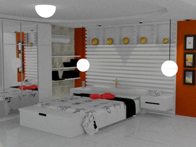

Imagem para avaliação
Por: rbmiler
Em: 22/03/2010 08:52
Olá galera!!! to postando uma imagem para avaliações e sugestões.. podem "cair em cima" rs... abraços.. Miler
O futuro você constrói a cada segundo, com seus atos

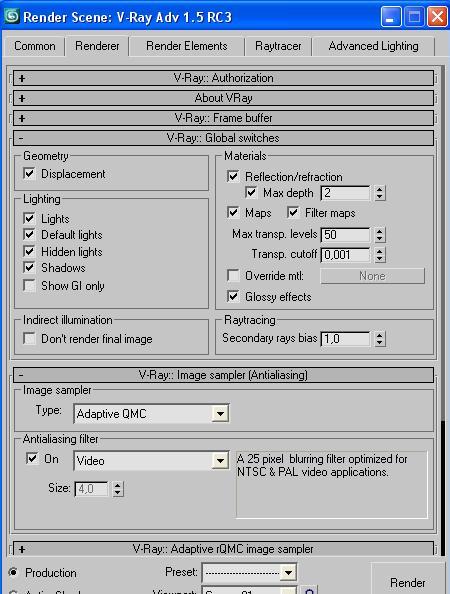

Posta o render que uso para galera ajudar.
A imagem está granulada.
Pois é.. esse granulado q não sei o pq...queria q me dessem a solução mostrando o q eu fiz...vou postar o render

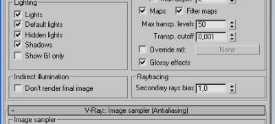

ai estão
tira light cache do primari bounce e coloca no segundo faz um teste com 500 e vai aumetando no primari bouce coloca o irradiance em current present coloca medium testa ai ve no que da tem muitas coisas para acertar tem varias dicas de configuraçao vai lendo e estudado.abraços
Realmente o que o pessoal mais falou foi do granulado! e eu vou junto, tenta melhorar isso! Abraço
