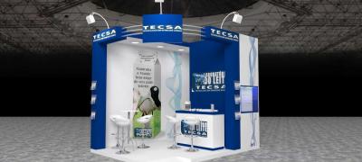

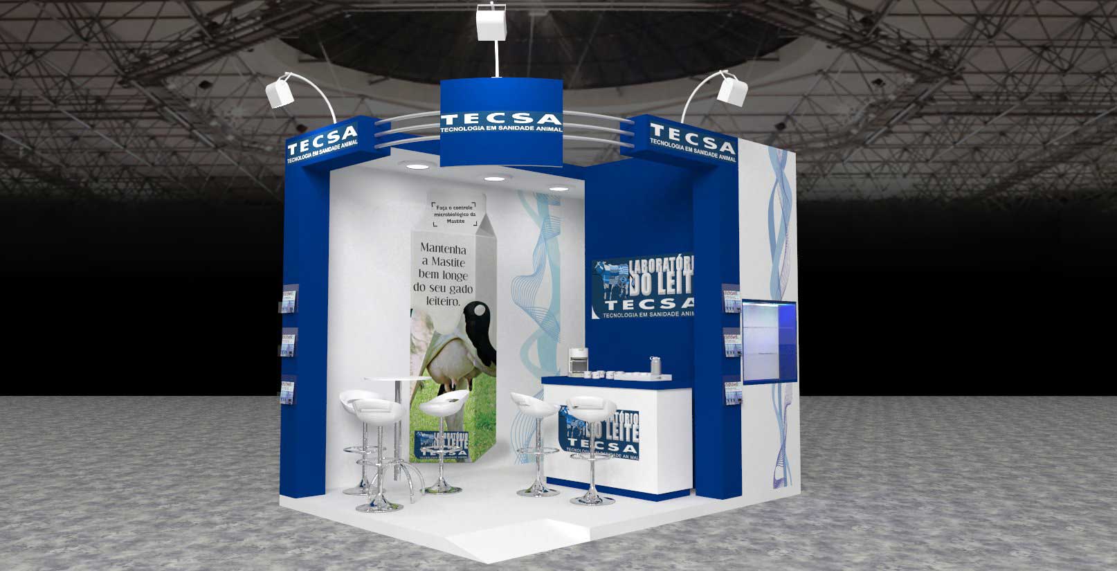

OlÁ, Estou Postando Um Projeto Que Foi Realizado Esse Mes Aqui Na Montadora Onde Trabalho, Espero Que Gostem, AbraÇos!
Em constante aprendizado...
Bah cara fundo de pavilhão é muito cafona...hehehe utiliza um fundo esquemático que é muito melhor.. teu pisso tbm tá muito repetitivo...melhora essa textura ou coloca só um tom de cor.. e coloca umas IES nas hqi´s sempre dá um efeito interessante.. ajusta ae esse detalhes qeu vai ficar show.. vlw ae e desculpa qualquer coisa..
Jonathan C. Anderson
(51) 9236-8100
www.chromastudio.arq.br
as críticas acima tem fundamento... destaca só o seu estande que está muito bom!!! deixa o fundo e chão menos evidente... o caminho é esse. Parabéns Abs
Arquiteta Rio de Janeiro rosinharms@gmail http://rosinharms.blogspot.com/
Olá, muito obrigado pelas dicas... O Jonathan disse pra usar um fundo esquemático, o que necessariamente eu poderia usar como fundo? Apenas cor? Explica melhor... Abraços!
imagem em DEGRADE...por exemplo.. indo do cinza para o branco...algo assim... ou só branco mesmo..stand é algo complicada de situar no ambiente..os pavilhões sempre são horriveis.. teu cliente quer ver o stand dele... e no piso sim..faça uma cor legal em tom cinza.. com reflexo baixo...e desfoque..sem textura..vai ficar massa.. mas esse é o toque.. faz lá depois nos mostra ae...
