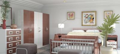

oi pessoal, eu fiz esta imagem e gostaria da opinião de vocês onde eu posso estar melhorando, utilizei o mental ray ! Um abraço !
Ficou ótimo, parabéns. Mas na minha opnião a câmera está muito alta ou o teto está muito baixo.
É Isso Ricardo A Sua Imagem EstÁ Boa, Mas Ajusta Melhor A Camera! É Impressao Minha Ou Voce Tem Alguns Objectos Flutuando???! Fico Á Espera de Ver Ups. Cumps
Checa as proporçoes colega. A iluminação está bacana.
Bilo

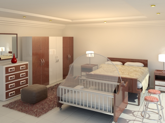

Fiz algumas mudanças na imagem ! os objetos flutuando dei uma arrumada, a questão da câmera eu não entendi, mas nesta renderização eu abaixei ela um pouco, pode ser que seja isto ! Em relação á proporção centralizei os objetos e acho que estão de acordo, isto foi feito no olhômetro, rsss, então pode ser que alguns objetos fiquem desproporcional ! Fico aguardando críticas, obrigado galera !
Melhorou bastante cara! Mais ainda tem uns pontos que talvez vc possa melhorar, 1° o tabepete está parecendo uma grama pq parece q está brotando do chão.. 2° Acho q os objetos ainda estão desproporcionais, exemplo o guarda roupa parece ser menor do que a cama. 3° Use o AO que vai melhorar a sua imagem. Pontos positivos é claro, as texturas estão boas, a iluminação tbm ta de parabéns! realmente falta pouco detalhes para sua cena ficar nota 10!! Parabéns!
**** www.3dnobile.com.br ***
Para trabalhos
[email protected]
fnand, vou tentar dar uma melhorada na cena e depois posto novamente, e obrigado pelas dicas e pelo incentivo ! Um abraço !
Coloca um mapa de AO que deve ajudar ta bem legal parabens.
Apoema, Eu vou ser bem sincero, este mapa de AO eu não sei colocar, você poderia me dizer onde ? Eu agradeço ! Um abraço !
A segunda está mais legal, mas o teto parece baixo mesmo pelo tamanho da cômoda e a altura do espelho.
