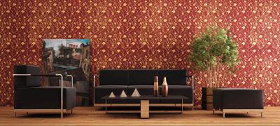

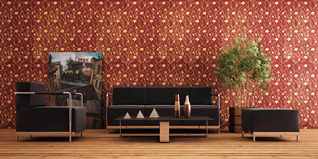

Daí galera!!! tudo certo?? Sou registrado na 3d1 desde o ano passado...mas só comecei a participar mais nas últimas semanas...tanto que essa imagem é a PRIMEIRA que posto aqui. Fiz apartir do "Tutorial Iluminação Studio" do nosso colega flashpino... no tutorial dele só tinha um sofá com um fundo azul...na real só usei a técnica de iluminação com vray light mtl e a mesma setagem de render que ele usou, e claro...dei aquela "garibada" no photoshop. Curti bastante o resultado, especialmente pelo tempo de render...fiz um com resolução de 2560x1280 e levou somente 15 min, usando um processador de 8 núcleos. Como sou meio novato em imagens internas, me impressiono fácil hahaha... meu "forte" sempre foi mais imagens externas...até postaria alguma coisa...mas na empresa em que trabalhava não me permitiam, pois eram projetos sigilosos e tal...e agora só faço 3ds de stands...além de não ter nada decente feito em casa...só coisas antigas mesmo hehe...) bom...espero que gostem!!! qualquer opinião ou sugestão é bem vinda!!! ;-) allright guys!!!
Meu velho achei tudo certo talvez material da parede mais acho que passou batido parabens,abraço
Vlw aí Apoema!!! obrigado ;-) abraço!!
direciona um pouco a iluminação pra causar um efeito de sombra melhor, eu faria isso... mas tah perfeito. vlw

sim Wedson, tens razão...as sombras foram um ponto que não me agradou nessa cena. Como está sendo iluminada por vray light mtl (apliquei esse material nas duas paredes laterais e no teto) fica difícil mexer muito na sombra. Pelo menos é o que eu acho, será que dá pra melhor usando esse recurso? obrigado por ver e opinar!! abraço!!
Coloca Uma Luz Omni de Pouca Intesidade Um Pouco de Lado, e Liga O Shadows Nos Parametros da Luz, Acdredito Estar Usando O Vray Como Render, EntÃo Coloca A OpÇÃo de Vrayshadow. e Liga O Area Shadow Nos Parametros do Vrayshadow Params LÁ Em Baixo;;; Axo Que Funciona. Posta O Resultado.. AbraÇo Amigo
