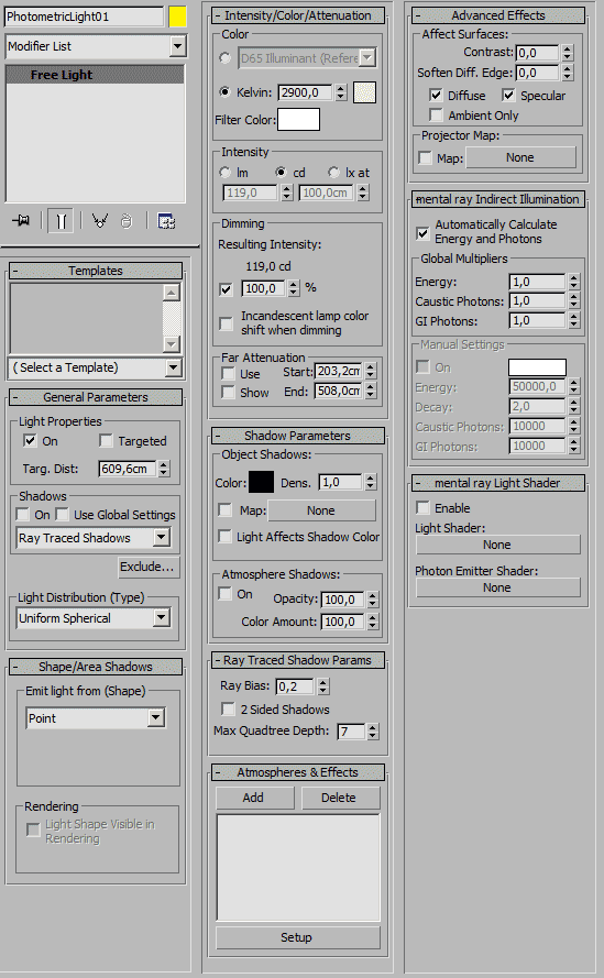

Ultimo estudo ai pessoal. Comentários e dicas são bem vindas. Tentei chegar no tapete com Hair and Fur do colega Rodrigo PS http://www.tresd1.com.br/viewtopic.php?t=61175 mas não penteei o bicho e ai ele ficou fake pra chuchú, quero estudar mais a fundo pois achei um bom tutorial, valeu Rodrigo se estiver lendo isto. Tem outros defeitos que são um saco, tipo persiana. Gosto pra caramba do efeito que elas dão, mas serrilham demais!!! A base do celular deveria estar mais virada pra cama, quis mostrar o aparelho e virei todo ele pra camera ... mané eu A revista também ta muito retona e meio que flutuando, fui meio relapso com ela também. Mas to gostando muito de conhecer mais o Mental Ray. Agradeço especialmente ao gilback http://www.tresd1.com.br/profile.php?mode=viewprofile&u=22265 pela suas cenas disponibilizadas para estudos que foram de grande ajuda nas setagens. Agora uma dúvida... quando terminou o render ficaram uma pintinhas claras nos abajures da cabeceira. Eu editei depois e corrigi, mas to sem saber o porque. Usei PhotometricLight segue setagem.

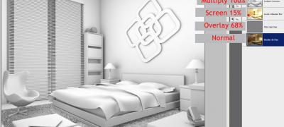

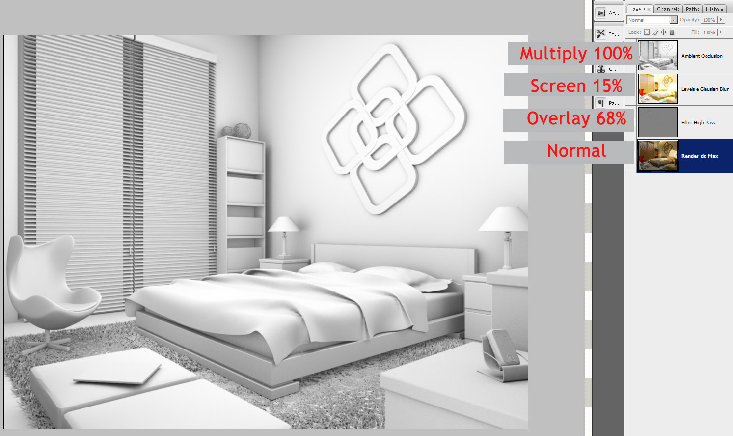

Brigadão Itamar,! Tamo aí na luta pra aprender! Compartilho com todos como foi feita a pós produção. Abraços
