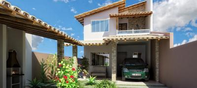

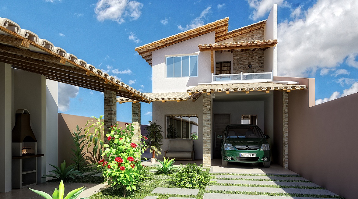

Casa simple de praia, gostaria do comentário de vocês sobre este trabalho. Abrs !!
Show de bola brother....parabéns.
eita laiá, da até vergonha de comentar, imagem linda meu brother...seguinte, o mapeamento das madeiras, me pareceu invertido, tem que rodar 90º tanto o do ''pixadinho'' da churrasqueira, quanto o da sacada, o rufo, da muito grosso, e o reflexo da janela de cima, ficou meio artificial por ficar tão azulzão, mas cara, a imagem está LINDA, e esse carro man, que perfeição, meus parabéns, e não é uma casinha de praia não mano é linda a arquitetura, abração.
:joiae: Show! Parabens!
Parabéns.
muito bom render parceiro, um abraço
http://arqadrianogarcia.blogspot.com/
Parabens ficou lindo o render
Suelton, Excelente trabalho. Meus comentários: - As esquadrias das janelas do pavimento térreo estão refletivas o que não é normal; - Os caibros da água em primeiro plano estão maiores do que as medidas usuais; - a parede ao lado da churrasqueira está deixando passar luninosidade em seu topo; - a churrasqueira está pedindo pelo amor de Deus por uma chaminé; - a água acima do sofá está carente de um apoio. E tira esse cara da varanda porque ele não merece estar nesta cena tão bonita. Esse carro está D+ :!: Parabéns [ ]´s
