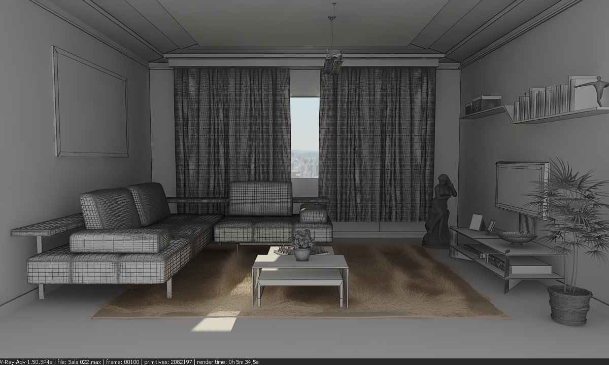

Eae... Fiz uns ajustes na cena, adicionei mais detalhes, coloquei outra cortina e a iluminação. Estou aprendendo a mecher no FurStyler, esse saiu ruim, mas irei arrumar. Mais alguma sujestão?
