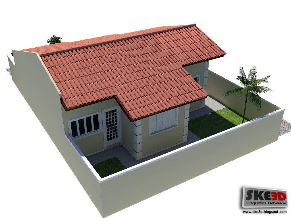

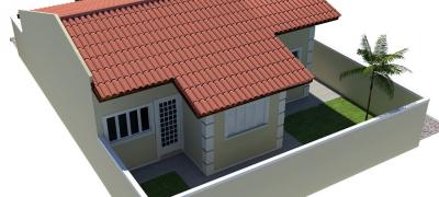

e ai galera, td bom? aqui vai o ultimo trabalhinho, Max 2009 + MR + PS ficou "meia-boca", mas com o tempo eu aprendo abraço a todos.

mto bom, só acho que podia melhorar a calçada, por um bump e diminuir um pouco o mapemaneto, e o asfalto tb, está mto claro, parece concreto, do mais... parabéns.
realmente ficou ótima a maquete..modelage materials..a iluminaçao entao puts..show _____________________________________ www.maximusdesign.blogspot.com MENTAL RAY USER
Trabalho de primeira meu amigo, parabéns.
Parabens Cara....tÁ Show Mesmo A Unica Coisa Que NÃo Gostei Foi A Cor do Carro . É Meio Brega..rsss....mais Ai É Gosto Rss.....abraÇo...e Parabens

Belo render, Sandro. Gostei muito das telhas, mostra bem os detalhes

Olá pessoal da 3d1... boa tarde a todos!! :) Sandro Lopes: ai cara!! tudo bem?? sobre o seu trabalho, meus Parabéns de verdade, adorei o render da sua casa e gostei também da iluminação, ok?? Acho que poderia ser melhorado a textura de pedra portuguesa da su calçada, coloca a textura da calçada no canal displacement do seu material editor e diminui muito o amount. Coloca algo em torno de 3,00 ou até 2,00 para ver o ressalto em "Z" das pedras portuguesas. A grama ficou ótima, gostei da vegetação e do cenário. Mais um lindo trabalho seu meu amigo. Parabéns. A mer ver é claro, trocaria o material da textura do seu asfalto, vc colocou uma textura de concreto, seria melhor se vc colocasse uma de asfalto. Entra no site do CGTEXTURES.COM e digita no campo de busca "asphalt" (tem que ser em Inglês) e baixa uma resolução boa e alta, depois vc coloca essa textura no canal diffuse do seu material editor e copia a mesma textura para o canal bump. O Normal Bump foi adicionado na versão 7 do 3ds max, ele oferece um novo recurso de Bump chamado Normal Map. Normalmente o Bump é gerado interpretando os 256 tons de cinza numa imagem, definindo onde é alto relevo e baixo relevo de acordo com o tom de cinza. O Normal Map é uma imagem de Bump que usa cores RGB, dessa forma ele tem muito mais informação para criar o relevo, pois são 256 tons de cada canal. Nos seus parâmetros aparece o Slot Normal, onde você deve aplicar o mapa Bitmap e escolher a imagem com o Normal Map. Na frente deste Slot tem o valor que define a intensidade do Bump, pois o valor de Bump no menu Maps não terá mais efeito. No Slot Additional Bump, onde pode aplicar uma imagem em tons de cinza normal para complementar o Bump. No grupo Channel Direction você pode inverter as cores modificando a posição do efeito. No grupo Method você define a forma como o Normal Map vai gerar o efeito de saliência. Escolha cada uma das opções para ver o resultado. A única forma de gerar Normal Map perfeitamente é usando um objeto 3D, existem técnicas e plugins para criar este mapa baseando-se apenas numa imagem RGB, mas não fica tão bom quanto criado a partir de um objeto 3D. Você pode baixar um plug-in da NVidia para criar Normal Map no PhotoShop, o endereço é http://developer.nvidia.com/object/photoshop_dds_plugins.html. O recurso para criar Normal Map a partir de um objeto 3D no Max fica dentro do Render to Texture. Espero ter ajudado de alguma forma. Abraços e sucesso!! __________________________ [i:fff9485eb0]"FORÇA & CORAGEM SEMPRE"...[/i:fff9485eb0]
