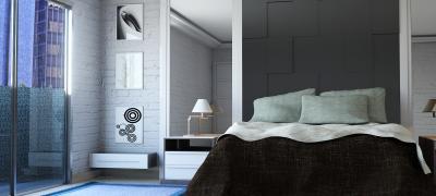

Aí pessoal segue uma interna no mental ray, a iluminação e texturização fiz seguindo o tuto da cgarena. A modelagem é quase toda minha, exceto as almofadas e o abajour. abraço galera

Nossa, gostei pra caramba :D Só o BG que ta distorcido. E viu, como vc faz essas dobras grandes na colcha? D: Eu não consigo T.T
".Fred." disse: Nossa, gostei pra caramba :D Só o BG que ta distorcido. E viu, como vc faz essas dobras grandes na colcha? D: Eu não consigo T.T
e aí men blz?? valeu cara obrigado....essa parte de tecidos eu apanho mto.....mas vc pode tentar assim: - Depois que vc aplicar o cloth e achar a posição do tecido, vc abre o subgrupo do cloth chamado faces, lá vc abilita o simulation location e habilita tbm o live drag.....daí é só arrastar e puxar e virar, etc.....rsrsrs......mas ja vou avisar que é uma M..... daí tu pode fazer tbm no soft select do editable poly, obviamente com vertex ligado.daí vc ajusta os parametros que preferir e vai testando. NÃO ESQUEÇA DE DEIXAR O AFECT BACK FACE DO PINCH LIGADO...se não o tecido fica estranho

Tb vi esse tuto, achei muito interessante a iluminação que o artista criou para a cena dele. A tua iluminação tá bem parecida realmente, até as luminárias acesas. Um ponto negativo achei que foi a textura da parede, está sem volumetria muito chapada. A esquadria da porta está um pouco serrilhada em alguns pontos, tenta rever melhor essa área. Gostei muito da textura da coberta na cama, achei bem realístico. O BG tambám acho que pode melhorar. Na cena que vc estudou vc percebe que o BG está muito bem alinhado na cena e o autor escolheu uma perspectiva mais frontal exatamente por ser mais fácil a inserção de uma imagem como fundo da cena. Espero que entenda essas críticas, abraços!!!

Acho que poderia melhorar a textura da sacada e o bg, o resto ficou bacana
