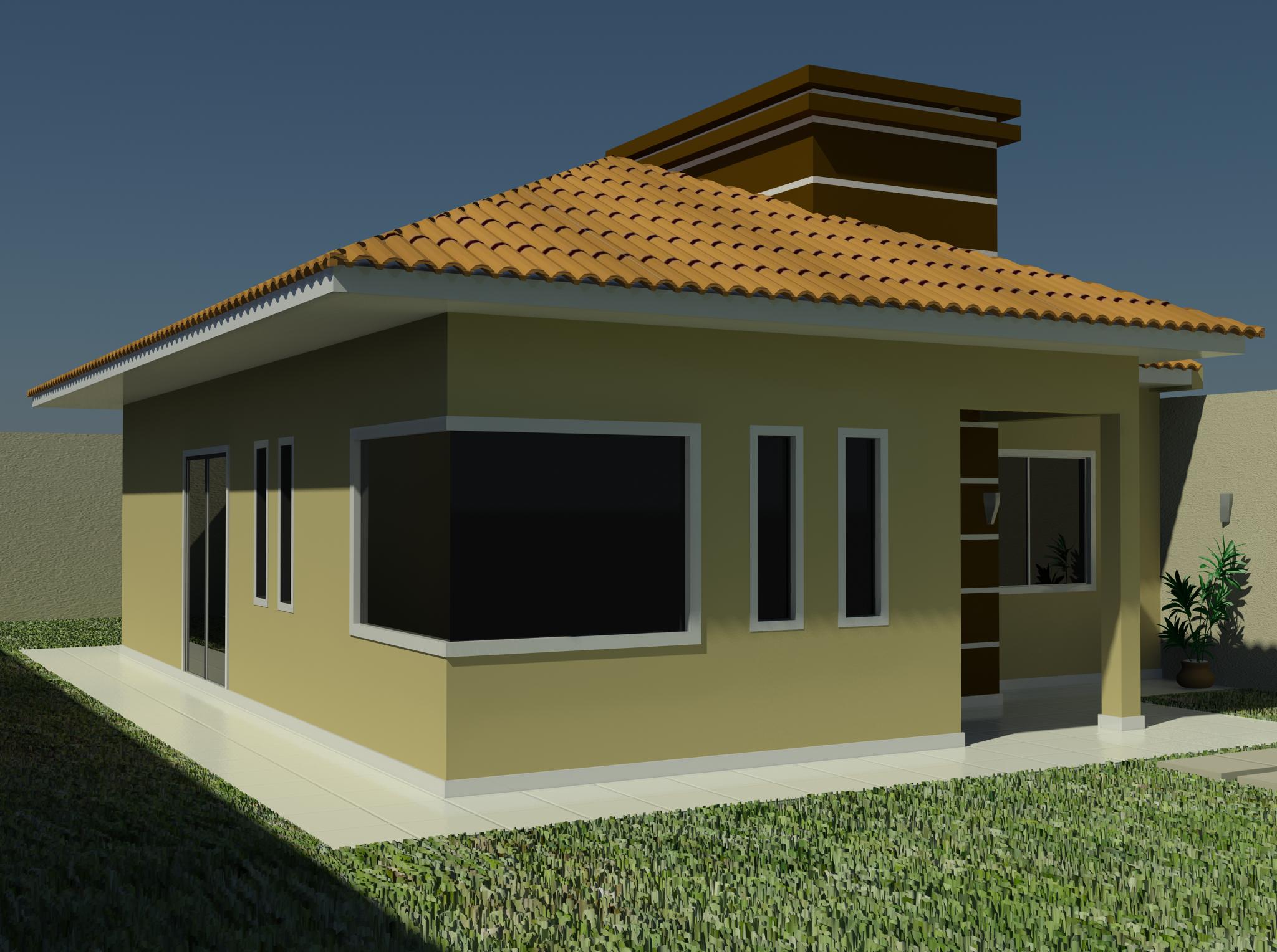

E ai pessoal, tranquilo? Fiz esta cena pra um amigo, não gostei do resultado da grama, achei estranho o material dos vidros tbm. O projeto é do meu amigo, mas a modelagem é minha. Desce a lenha ai galera, estou entrando neste barco e preciso melhorar muito, fico de cara com a boa qualidade das imagens que encontro no site, ainda tenho muito chão pela frente. Um abraço! ----------------------- Sabemos o que somos, mas ignoramos o que podemos tornar-mos. Shakespeare
Esqueci de uma coisa: Mental Ray 3ds 2009 faloo

Ola tudo bem, gostei da cena só realmente da uma corrigida no diplacement da grama, achei os vidros muito escuros mesmo que sejam fumes deixa um pouco transparente para nao ficae esse efeito muito chapado, gostie da modelagem e dos angulos...um abraço
Ai Dá uma olhada em alguns tutoriais aqui na 3D1, com certeza vai te ajudar muito assim como me ajudou força, o caminho é esse......
fora oq falaram precisa da uma melhorada no material da madeira, colocar um céu, vc precisa por outra imagem de grama, tbm colocar calha no telhado, na porta de vidro lateral o radapé está passando na frente da porta!
Ok, agradeço os coments, o rodapé passou despercebido msm everton 7, vou dar uma corrigida nessas coisas dai posto de volta, valeu. abraço

Fala coiote, blz? Vou ser sincero com vc. Se vc der uma estudada melhor em textura, vc vai matar a pau logo logo..Sua iluminação já é muito boa, só faltam os detalhes de textura, bg, etc... Abraço!
Modelagem ta boua, coloca um bg ai pra fica mais fera ! Abraço.

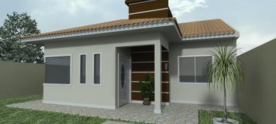

Galera, modifiquei um monte de coisas aqui, ainda passou despercebida a repetição da textura do piso, mas em comparação com as primeiras, fora a mudança de cor, acho que melhorou. Obrigado a todos pelos comentarios e dicas. Abraço
posta entao ai pra gente avaliar teu up =D
