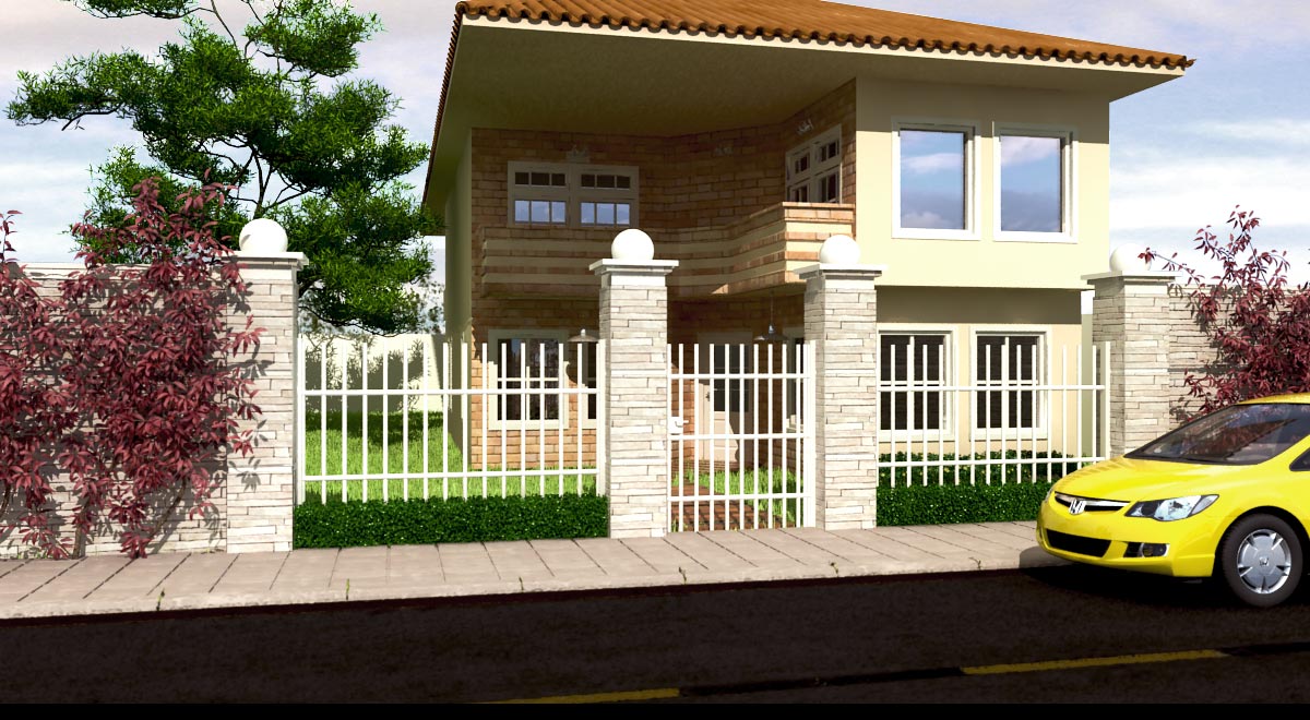

Eae galera, bom minha segunda externa, primeira diurna, não está nem perto do pessoal casca grossa daki, mas ta ficou melhor do que eu imaginava que eu consiguria fazer, preciso de dar uma estudada melhor em iluminação externa principalmente a diurna, me parece mais facil iluminar cenas noturnas, bom vai ai a imagem, C&C sempre bem vindos. Programa: 3ds Max + Vray + Photoshop Tempo de Render: 25min Tempo de modelagem: 12hrs (ainda to apanhando um pouco) Acho que já da pra ganhar um dinheiro :P(quem dera)
vixi ngm comentario, haha, pessoal não gosta de mim :P por um estante achei que meu topico tinha sido deletado, mas ja tava la embaixo. C&C gente por favor :P

só achei estranho o asfalto...mas se vc ajustar só a exposição nele, no photoshop, acho que já chega...ele tá meio escuro e puxado pro vermelho...

cara a grama Lá dentro ta parecendo espinhos ,mais ta ficando bom

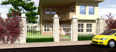

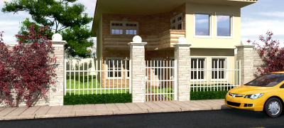

um up ai com asfalto melhorado, e dei uma desaturada na cor do carro que tava mto forte a grama fico pessima, eu preciso de aprender a fazer uma graminha melhor

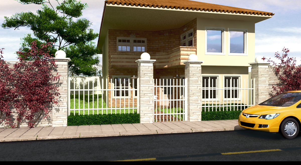

Acho que já está mais perto de um asfalto mais real. Uma vez coloquei um composite no canal de bump, com asfalto e uns rachadinhos. O asfalto poderia clarear um pouco. Olha como ficou o resultado do meu.
caraca esse asfalto fico lindo mesmo cara, tem como tu me explicar melhor de que modo foi feito?

michavonder coloca um pilarzinho naquela quina (da laje ao chão) do telhado (questão de estrutura mesmo) senão fica dificil de segurar o peso...rsrs vai colocando os ups aqui q vc vai aprendendo a melhorar a cena! abraçow!
