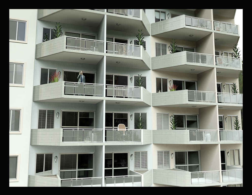

8:) Estou postando um trabalho 0800 que fiz para um grande amigo. O terreno desse projeto se localiza no Centro, cidade do Rio de Janeiro, perto da Lapa. Configurações: - sistema de iluminação com mr sun e um bom Hdri - controle de exposição fotográfica, EV em 7,5 - FG, Bounces em 2 - AA, min 1/4 e máx 16/Gauss Bom, espero comentários da galera 3D1!! Abraço a todos!!! :D ;) [/b]
PArabéns meu velho, achei a iluminação muito boa...realmente iluminar com hdri, quando se tem o controle, fica muuuito bom. Só acho que as pastilhas poderiam ser melhores, o mapeamento parece estar errado...mas de resto está perfeito! PArabéns!
ficou bom soh achei a sombra meio granulada mais ta legal
olá Sieben.Sieben Curti bastante sua iluminacao.. comenta ai como vc fez.. pelo que percebi. vc só usou uma MRSun??.. isso?.. colocou a HDRI em uma Skylight???.. Nao usou a MRPhisicalSky no BG??.. Agradeceria se vc contase o segredo.....rsrsrs Grande Abraço
f.paolo - valeu ae cara!!! Essas pastilhas são nessas dimensões mesmo, o que ficou estranho foi a mapa de bump que não ficou 100% certo. Em algumas áreas ele ficou mais largo, ae resultou nessas irregularidades. No final resolvi deixar. Grande abraço!! zanak - a sombra tá granulada pelo efeito Noise que coloquei no PS, vejo que a galera não curte muito um "noisizinho". Valeu pelo comentário, abraços!! Cadlongo - fala!!! Bom, a iluminação é um Hdri com mrsun e Skylight como falou. O Hdri no Environment Map e uma copia Instance no Editor de Materiais afim de controlar sua intensidade no RGB Level. O lance principal para se ter um melhor controle sobre esse tipo de iluminação, é criar um grande skyportal. Nesse caso criei o skyportal com as mesmas dimensões da fachada e posicionei em frente a ela com uma pequena inclinação. Para vc criar uma imagem de referência na mente, pense numa iluminação de estúdio. É isso, grande abraço!!! qualquer coisa dá um toque! ;)
O 3D ficou excelente. Parabéns. Mas a pessoa tirou realismo da imagem!
Gostei meu amigo, parabéns pelo trabalho.
PÔ parabens cara cheio de detalhes......muito bom...abraço
http://darlancastilho.blogspot.com
A cena ficou muito boa, a modelagem tá ótima! So achei estranho esses DOF nas extremidades, ficou parecendo foto de maquete. E o carinha nna sacada que tá um tiquim estranho na imagem. se der coloca ele dentro do apê... tipo meio escondido. Hehehehee... Mas fora isso, tabalh0o muito bom mesmo, super detalhado!
\"Os pés vão aonde o coração leva\"
O único defeito que vi de cara mesmo , foi nas pastilhas , em algumas partes estão irregulares , mas essa sua técnica de iluminação ficou excelente, parabéns!
